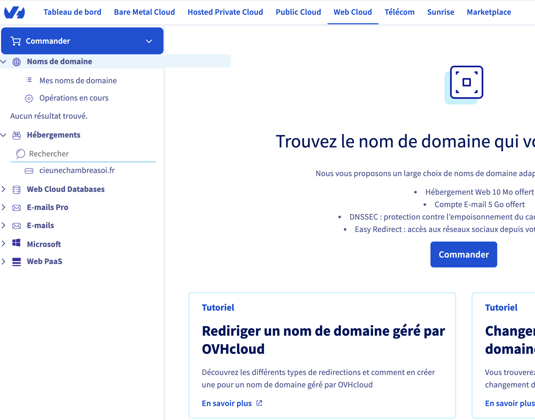

Aussi, j'ai voulu aller voir dans les paramètre DNS du nom de domaine sur OVH mais rien de visible ou d'accessible !
Pourtant, le nom de domaine est bien compris dans l'hébergement perso et ce dernier apparait dans l'onglet "hébergements" mais pas dans l'onglet "noms de domaines" donc impossible d'accéder aux infos.
mais ce domaine n'est plus chez OVH :
