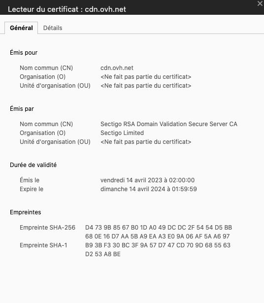

Depuis 2 jours, le certificat le Common Name du certificat est cdn.ovh.net et non le nom de domaine bmw-accessoires.fr, par conséquent le site est soit en alerte de sécurité, soit inaccessible..
Précisions : le CDN n'est pas utilisé…

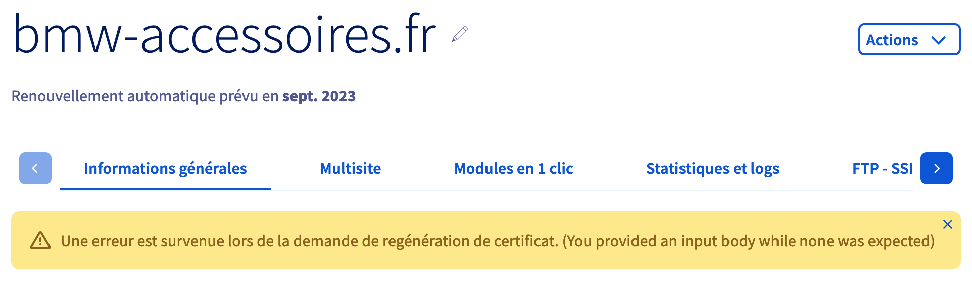

Les tentatives de regénération du certificat n'ont eu aucun effet, et message d'erreur après une nouvelle tentative ce matin :
Il devient urgent de trouver une solution pour rétablir ce certificat compte tenu de l'impact sur l'activité.

Si vous voyez Avast dans la chaîne de certification, je vous invite à désactiver votre antivirus.
Bonjour et merci pour votre réponse rapide et vos vérifications.
Après désactivation d'Avast sur vos conseils :
J'ai fait un test sur l'url initiale : bmw-accessoires.fr > le certificat est OK (malgré l'affichage KO car l'url de base utilisée partout est le sous-domaine accessoires.bmw.fr)
Sur notre sous-domaine de pré-prod : xyzxyz.bmw-accessoires.fr > OK (y compris l'affichage car l'url de base est celle de la pré-prod)
Malheureusement le problème persiste avec l'accès en sous-domaine accessoires.bmw.fr mais cette fois avec une autre organisation (Sectigo).

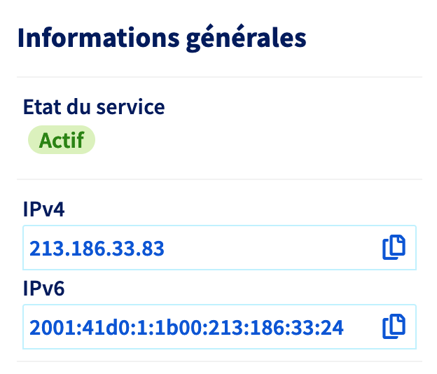

Workaround: mettez l'adresse IP du cluster013 (213.186.33.24) au lieu de celle du serveur CDN (213.186.33.83) mais vous fonctionnerez sans CDN.

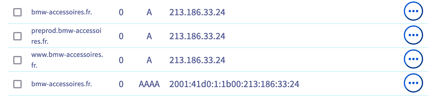

Les entrées DNS du domaine sont bien celles que vous indiquez.
En revanche les IP V4 et V6 de l'hébergement sont celles du CDN, et sauf erreur je ne peux pas les modifier..
Pourriez-vous m'indiquer la marche à suivre ?
Non pas pour le domaine "accessoires.bmw.fr" hors c'est lui qui a le problème de certificat.
