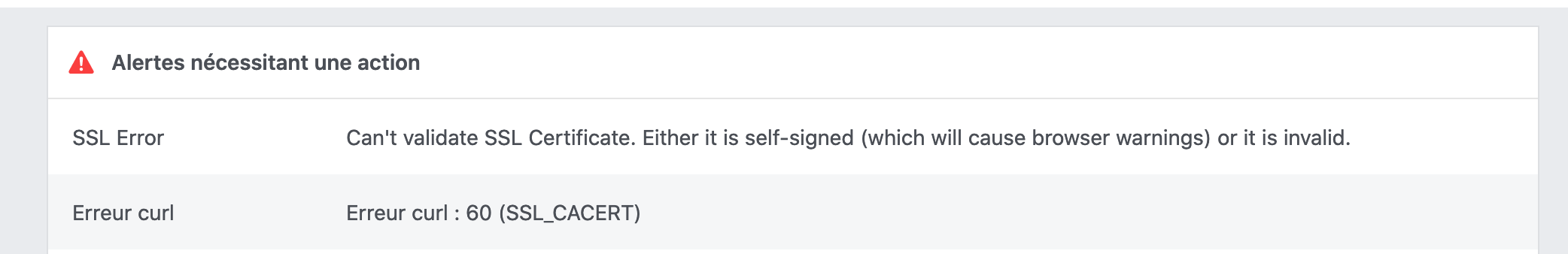

Je m'occupe d'un site web qui est hebergé sur un serveur dedié OVH
Depuis quelques jours je ne peux plus partager de liens de notre site sur notre page fb.
Voici ce que le debug de fb m’indique
Merci d’avance
sans donner l'adresse du site, l'erreur semble indiquer que vous avez un problème avec votre certificat SSL.
Voici https://www.handi-occasion.comle site concerné
le site présente une chaine de certificat incomplet, vous ne présentez que le certificat finale alors que vous devriez présenter la chaine intermédiaire en plus du finale.
Cf : https://www.ssllabs.com/ssltest/analyze.html?d=www.handi-occasion.com
Comment doije donc regler le problème?
il faut demander ça à l'administrateur de votre serveur.

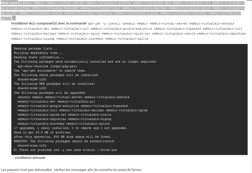

Bonjour Janus,
Est ce que la mise à jour de Virtuelmin et Webmin indépendamment de Debian sera déjà un bonne protection ?
Voilà ce que j'obtiens quand je tente la mise à jour via l'interface.
quand APT dit qu'il y a un problème c'est jamais bon signe quand tout est fait en automatique et/ou avec un -y en argument.
