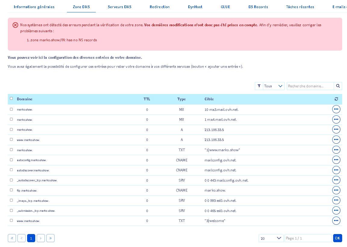

j'ai effacé dans (la zone dns) pour mon site www.marko.show, ces 2 lignes dns200.anycast.me et
ns200.anycast.me, pour les rediriger sur wix qui est mon hébergeur et je me suis rendu compte après que c'étais dans (serveur dns) qu'il fallait que je remplace dns200.anycast.me par ns9.wixdns.net et ns200.anycast.me par ns8.wixdns.net et pas dans (Zone Dns). comment puis je revenir a la configuration de départ car ca me met plein d'erreur quand je test sur le testeur de domaine

Faites le changement dans l'onglet "Serveurs DNS".
Vos MX sont déjà configurés chez Wix donc vous ne deviez pas avoir d'interruption dans les mails entrants.

voila pour le serveur DNS c'est en cour
Mais dans la zone DNS ca me répond ceci
:zone marko.show/IN: has no NS records
est ce que je dois les rentrer manuellement ? ou ca ce fera automatiquement
merci de votre réponse par avance
vous devez attendre et ne rien toucher.
