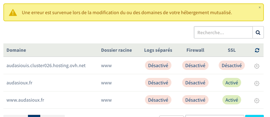

J'ai fait cela cf capture d'écran
Par contre, au niveau d'OVH, j'ai un message d'erreur
Je ne sais pas comment faire pour activer mon SSL sur audasiouis.cluster026..
Une idée ?
J'ai lu les autres posts.
Du coup mon souci de certificat serait également lié au fait que je sois sur le cluster26 ?
ce n'est pas à toi, ne pas toucher
