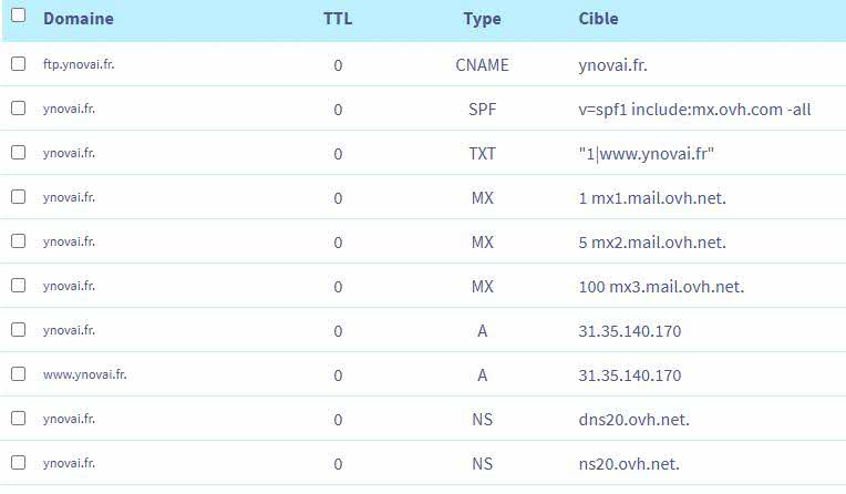

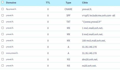

Auriez vous des idees qui expliqueraient ce defaut de "font fantôme"? peut etre un probleme dans la configuration de ZONE DNS , j'aurais fait un oubli et il resterait un peu du site OVH par defaut qui demande cette font ?
au cas ou, voici ma config zone dns

Je n'ai rien de tel. Votre page (demande de login) n'appelle aucun élément externe.
Votre serveur est sur une adresse Bouygues.
