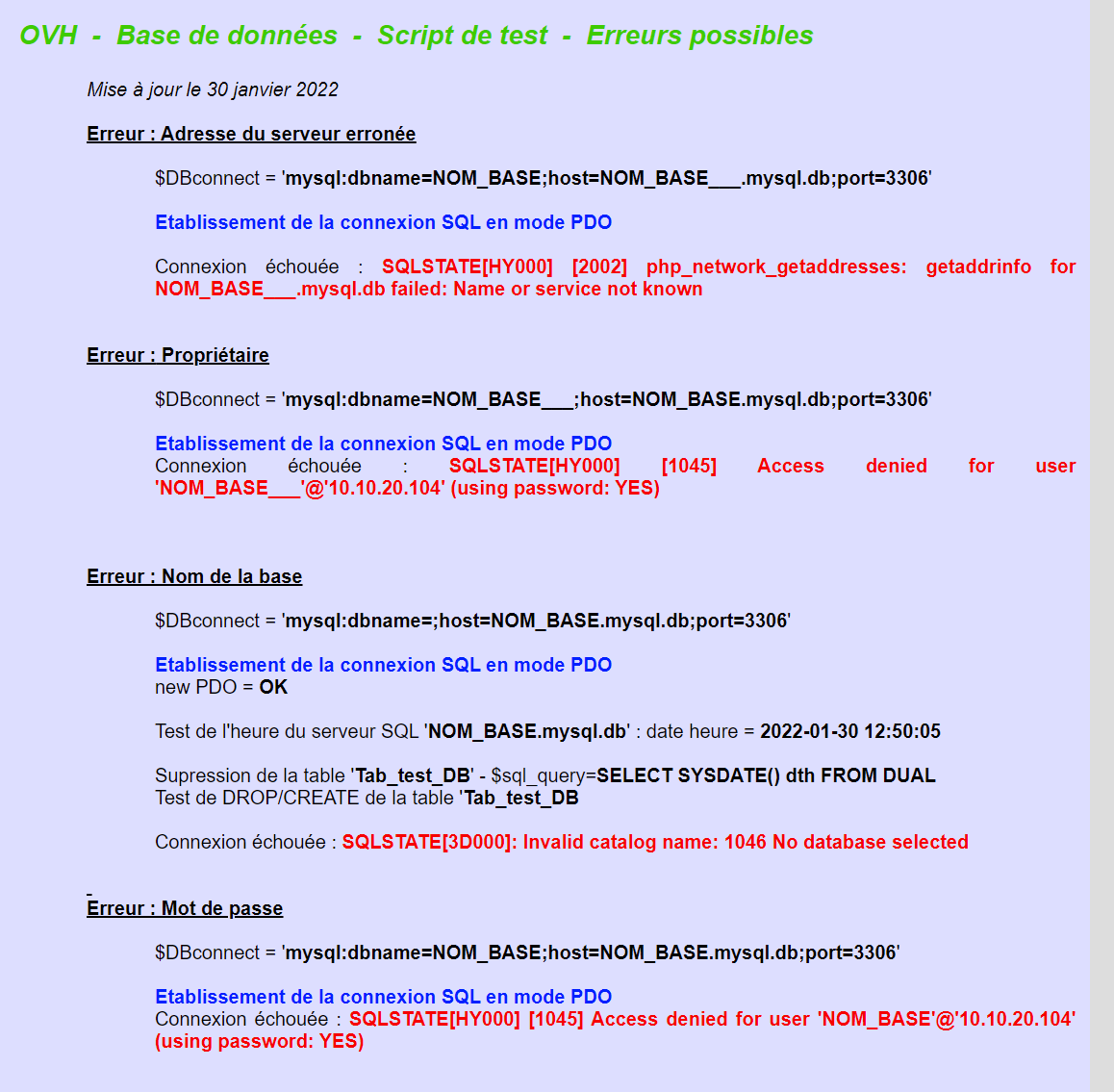

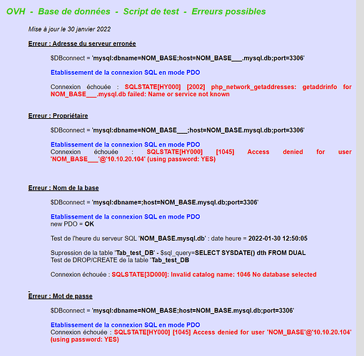

Alors @SebastienH33 teste avec ce script :
https://wordetweb.com/word-et-web/OVH-Tester-une-base-de-donnees-via-un-script-PDO-FR.htm OVH - Test de Base de Données via un script en langage PDO
Merci Gaston,
Nous allons effectuer des tests (nous avions déjà ouvert ce lien en amont, il est proposé comme solution pour pas mal de soucis similaire) à nouveau et revenons rapidement pour te tenir informé.
Affaire à suivre !
Hier, j'y ai rajouté les analyse des 4 types d'erreurs possibles :
