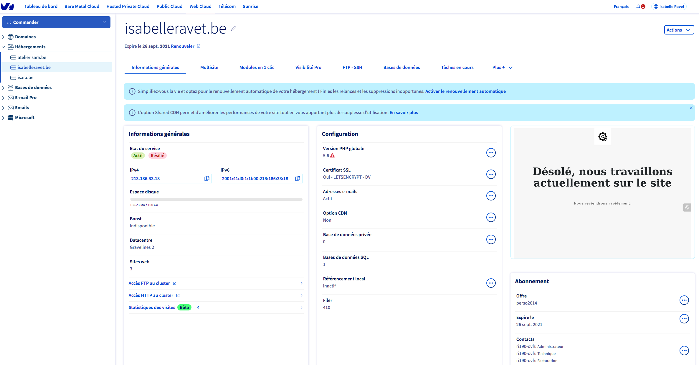

Voici ma configuration

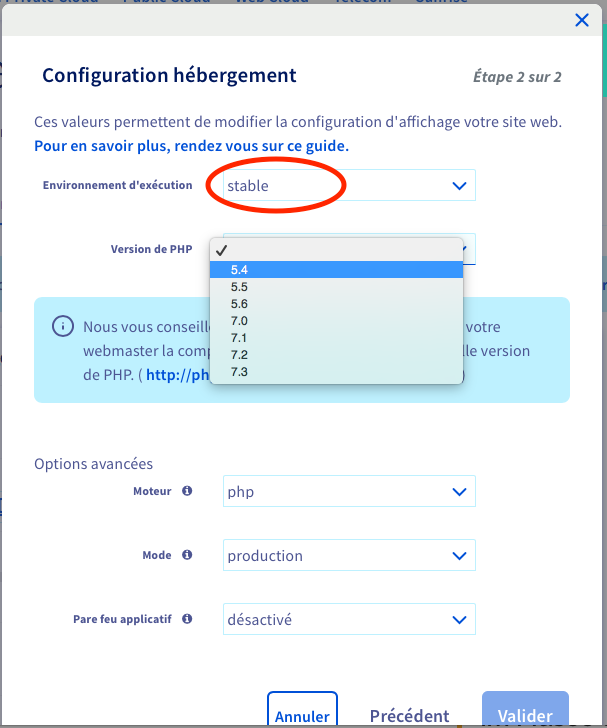

Sur ton screenshot on ne peut pas voir "Environnement d'exécution" click sur le rond à coté de version PHP et puis modifier ! Pour pouvoir choisir PHP > 7.0 il faut que "Environnement d'exécution" soit en "stable" comme ici
Merci, c'est en ordre ! Tout à coup, le menu déroulant m'a proposé la version 7.3 !
