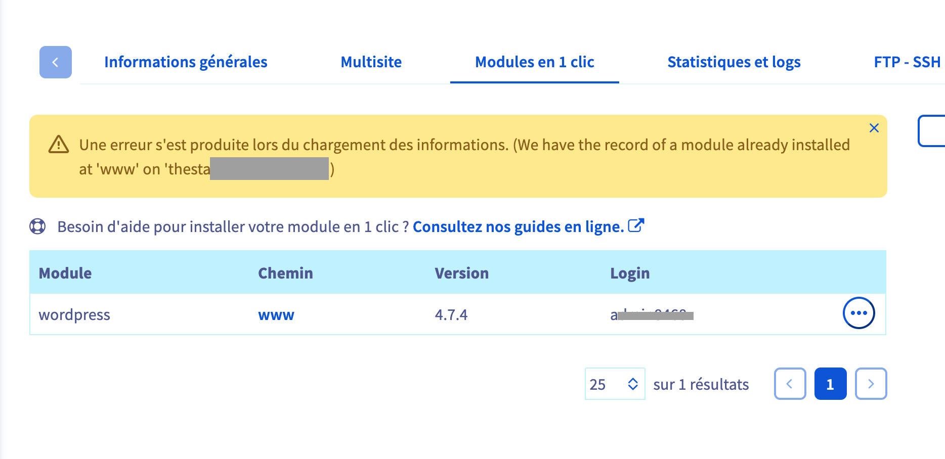

Quand je passe par Modules en un clic, j'ai une erreur du type (enregistrement déjà existant, voir PJ)
Oubliez ces 1-clic et installez à la main.

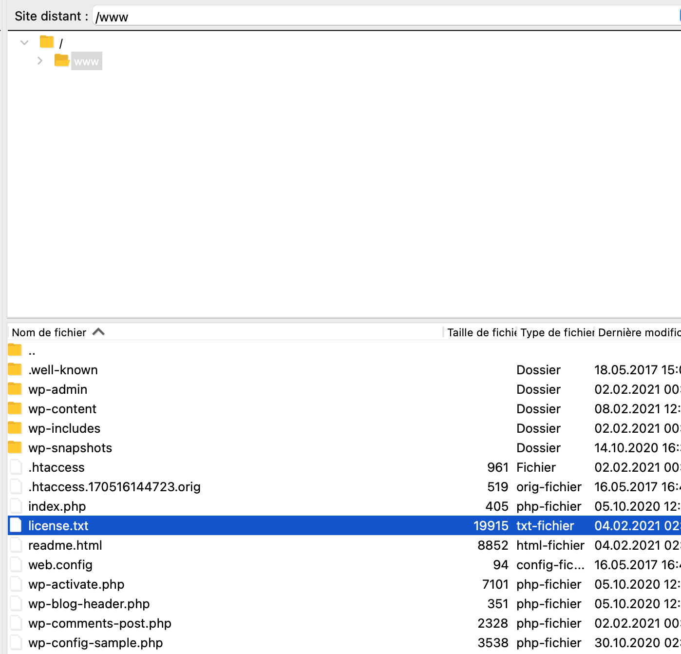

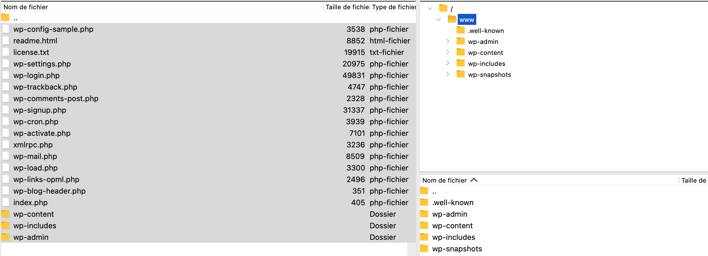

Dans mon WWW j'ai déjà un autre site qui tourne, ce n'est pas grave j'imagine.

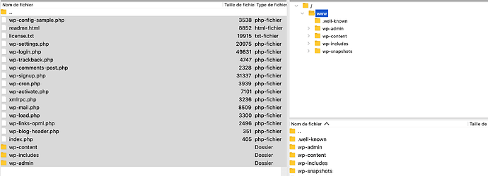

Donc je peux aller coller le contenu de l'installation WP dans mon WWW ?
Si je colle sur la racine de mon WWW, il y aura 2 fois wp-content, 2 fois wp-includes et 2 fois wp-admin ce ne posera pas un problème ?

Non ne faites pas ça.
Créez un www2 ou un autre nom de votre choix, à côté de www
Dans multisite vous veillerez bien à faire correspondre le nom du site avec son répertoire.

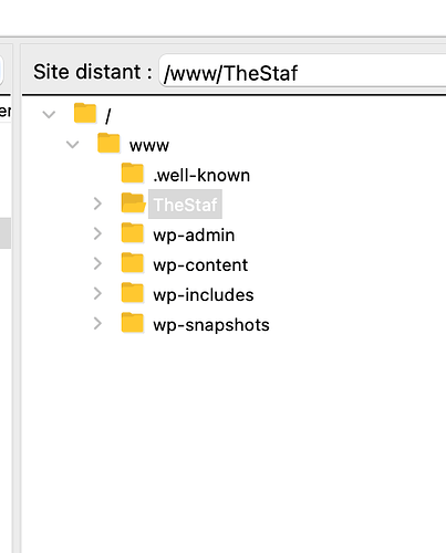

Bien, je colle tout dans www/TheStaf

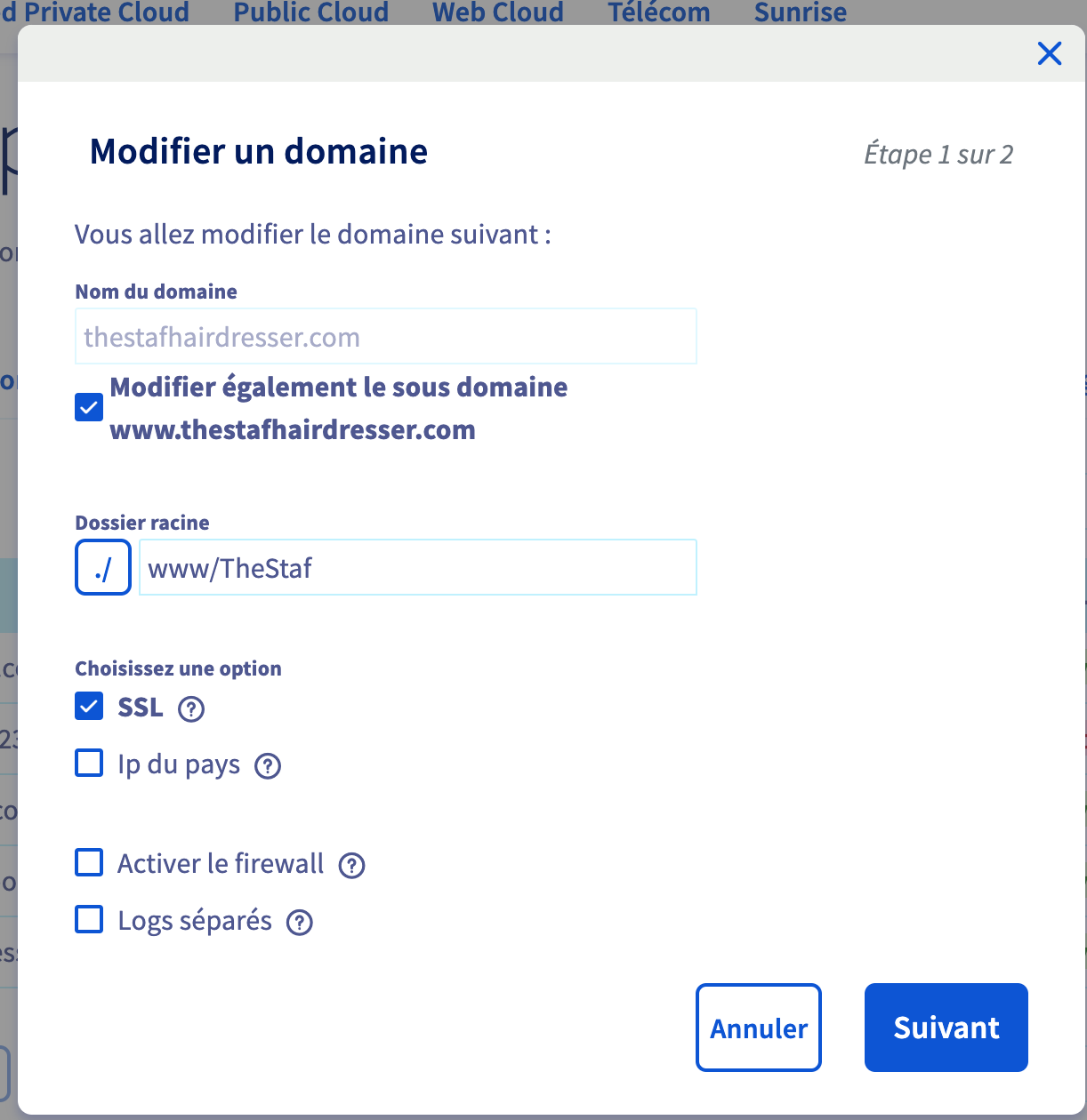

Côté OVH ce sera de cette façon ? Je coche => modifier également pour le sous domaine www.thestafhairdresser.com ?
C'et écrit sur la doc que le site doit obligatoirement être à l'intérieur de WWW mais vous dites à côté ? Merci
à côté de www
www/TheStaf
J'avais suggéré "à côté", vous avez mis "dedans"
Normalement ça va fonctionner, mais autant corriger avant de s'enfermer dans une situation potentiellement compliquée.

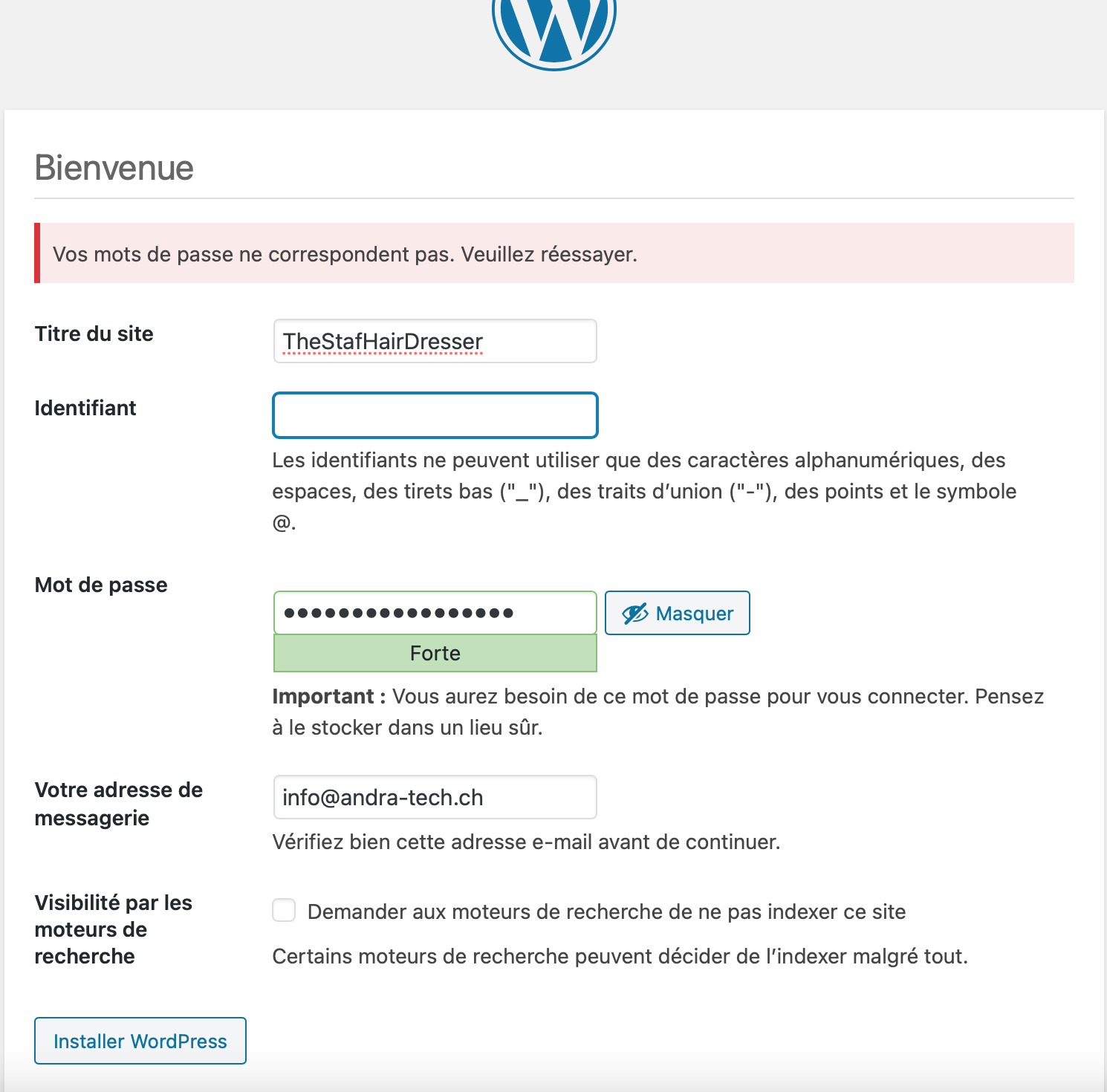

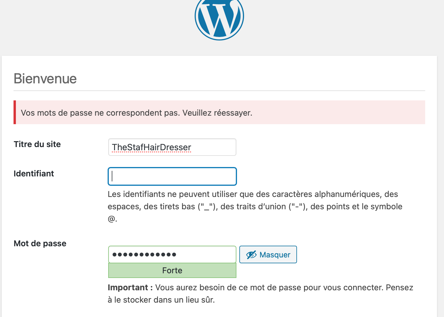

Par contre, j'ai cette erreur. Vos mots de passent ne correspondent pas, mais les quels si normalement on dois le créer ?
Merci.
Merci.
Pour l'installation du 2ème site ?
Si OUI :
* Ecrire d'abord votre mot de passe dans un fichier xxx.txt que vous conserverez.
* Enregistrer le fichier xxx.txt.
* Sélectionner le mot de passe dans le fichier xxx.txt, puis copier et coller.
Il ne devrait plus y avoir d'erreur de mot de passe. :wink:
oui pour l'installation du 2ème oui
Eh oui, ça a effectivement fonctionné.
J'utilise Keepass pour mes PDW's, et je copiait depuis là-bas.
C'est quoi, WP ne l'aime pas ? hehe i reconnaît que c'est un copié collé c'est ça ?
Merci en tout cas :slight_smile:
