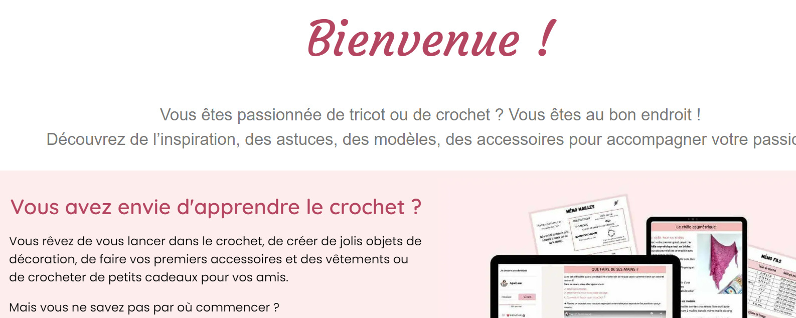

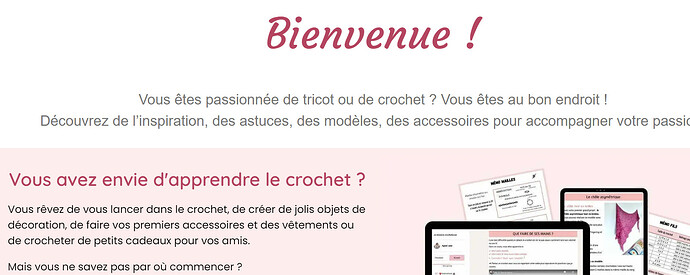

https://tricocotier.com
Bonjour @GaelleB2
Cela semble correct chez moi.
