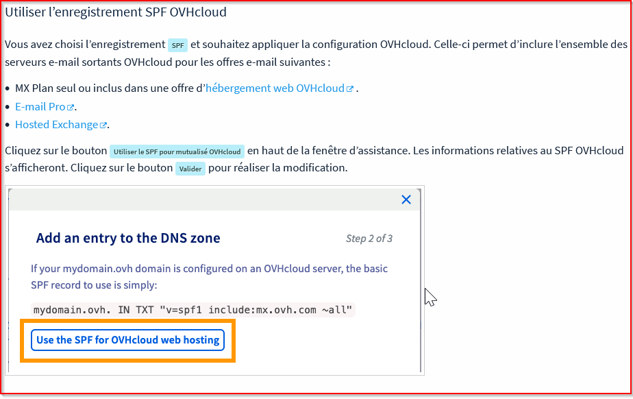

Votre SPF : "v=spf1 mx ptr ?all"
ne correspond pas du tout à ce qui est proposé dans le guide.
La syntaxe est juste, mais il n'autorise pas les serveurs mail d'OVH, donc Gmail rejette vos mails.
Relisez le guide:
