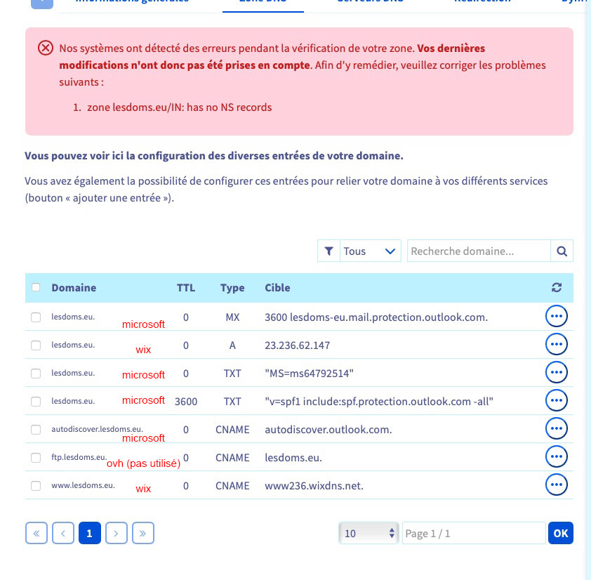

Erreur - has no NS records
bonjour
je tente de paramètrer le domaine lesdoms.eu
le site est chez wix.com
les mails chez microsoft 365
le domaine chez Ovh
voici l'erreur qui apparait.
j'ai tenté d'ajouter un champs NS mais je n'ai jamais réussi a le valider, tout ce que je tente dedans est en erreur. le plus souvent il me dit qu'il y a doublon avec mon champs A.
du coup je ne peux pas non plus ajouter un certificat et le https ne fonctionne plus.
une idee de la manière de régler ce pb ?
merci

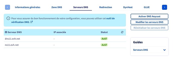

le certificat n'est pas lié à la zone DNS.
Par contre les serveurs DNS de Wix suggèrent d'utiliser l'adresse IP 23.236.62.147 et non 185.230.63.171 pour le site web (enregistrement A), telle que vous l'avez indiqué dans votre zone DNS chez OVH.
Si vous optez de mettre votre zone DNS chez Wix, ce serait logiquement ces deux serveurs DNS au lieu de dns11 et ns11.ovh.net:
ns9.wixdns.net.
ns8.wixdns.net.
Et si vous basculez les serveurs DNS du domaine chez Wix, votre mail s'arrêtera immédiatement de fonctionner, puisque votre MX est faux chez Wix.

si j'ai bien compris, pour supprimer l'erreur, il faudrait mettre le DNS avec les paramètres WIX au lieu d'ovh , mais du coup je perdrais mes mails … donc ne rien toucher … tant pis pour l'alerte ?
Je voulais que vous compreniez que si vous changez les serveurs DNS sans comprendre ce que vous faites, vous allez perdre des mails.
Si vous modifiez le MX chez Wix (conformément à ce que vous avez mis chez OVH) avant de changer les serveurs DNS, alors vous ne perdrez pas de mails.
