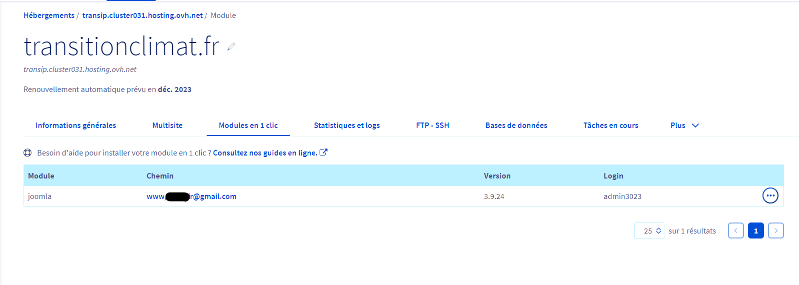

Aussi, j'ai un autre soucis. Mon chemin apparait comme ceci www/monadresse@mail.com. J'ai essayer de le changer mais impossible.

Vous avez spécifié votre adresse mail dans l'incription optionnelle d'un chemin pour votre site web.
Si vous n'avez encore rien configuré dans votre site , recommencez à zéro et n'utilisez pas les modules en 1-clic.
Ainsi vous comprendrez mieux ce que vous faites.

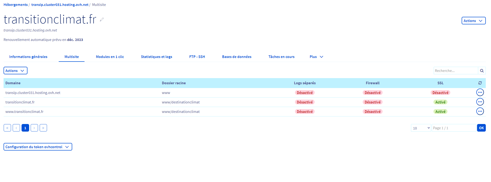

J'ai fait le 3ème point de la manœuvre mais j'obtient ceci
Dans ce cas, n'hésitez pas à aller dans votre espace FTP, changez le nom de ce dossier pour n'avoir que des caractères autorisés, puis revenez dans multisite et indiquez-y le même.
J'ai suivi ce que vous avez indiquer mais j'obtiens toujours la page index of et le chemin n'a pas changer.
Ce que vous avez fait a l'air correct. Il y a peut-être encore une tâche en cours sur le serveur cluster031.
