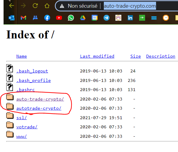

3e et 4e noms de domaines que j'héberge sur la même racine, et étrangement, ce cas n'est pas arrivé lors du 2e nom de domaine hébergé.
Les deux noms de domaines entourés en rouge ne s'affichent que quand on clique dessus, mais j'aurai aimé que mes visiteurs n'aient pas à faire cela.
Je lis qu'il s'agit d'un problème d'index.php à positionner à la racine, mais quand je le fais, tout plante et le site ne s'affiche plus (à moins que je ne prenne pas le bon index.php (??))

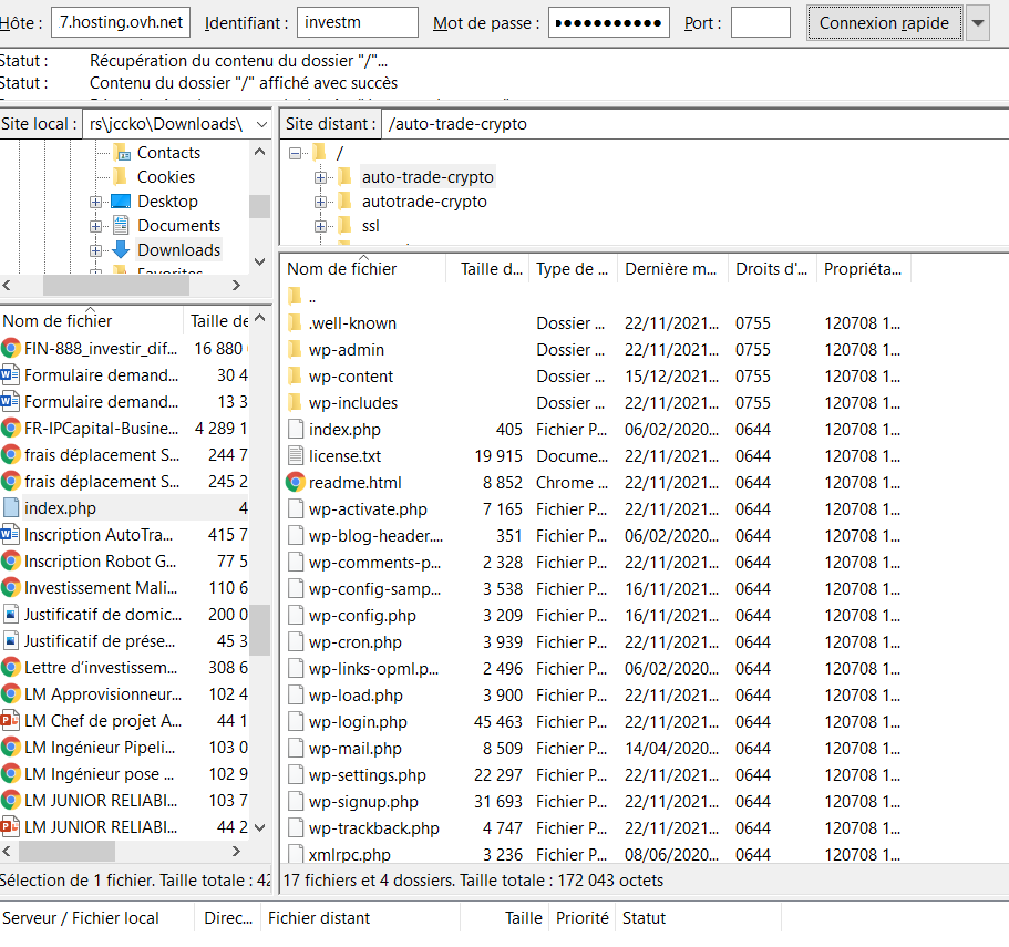

Ci-dessous une capture du filezilla au niveau inférieur au cas où cela aiderai ?

Voyez à corriger le dossier racine dans l'espace client > multisite.
J'ai essayé de le faire, mais maintenant, je n'ai même plus le index of/.
La page ne marche plus du tout.
Votre page va chercher tous ces objets:
mais ils sont tous manquants (erreur 404)

Bonjour @Jean-ChristopheK3
Si vous n'avez pas trop travaillé sur votre site, la meilleure des chose est de tout effacer et de faire une installation manuelle et propre en suivant chacune des étapes de mon guide.
_Il faut absolument éviter les Solutions en "Un clic" de OVH qui souvent sont anciennes._
Les informations d'accès à la base de données pour WordPress se trouvent dans le fichier :
**/www/wp-config.php**
Pour cela :
