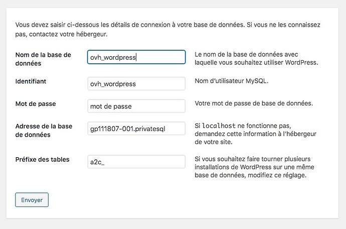

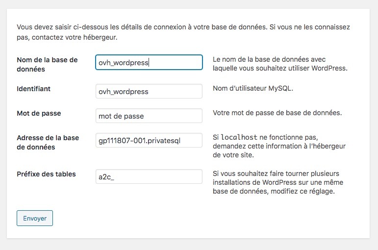

voici j'ai double checké le MdP.
je suis moins sur de l'adresse de la Bd

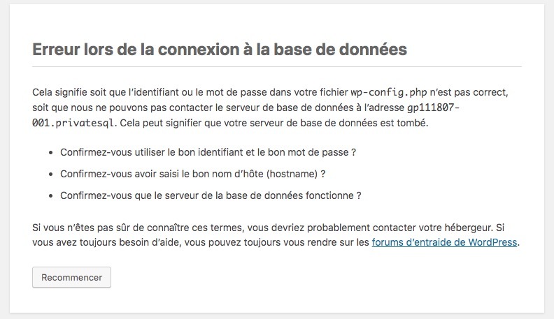

et le message d'erreur...
je comprendras pourquoi il parle d'identifiant et M2P dans WP-config.php

le serveur semble ok
tu n'as pas de port spécifique (autre que 3306)?
si succès sur cette page de setup, WP construit wp-config.php en stockant les paramètres de connexion à la base dedans
si succès, 2e étape, création des tables vides

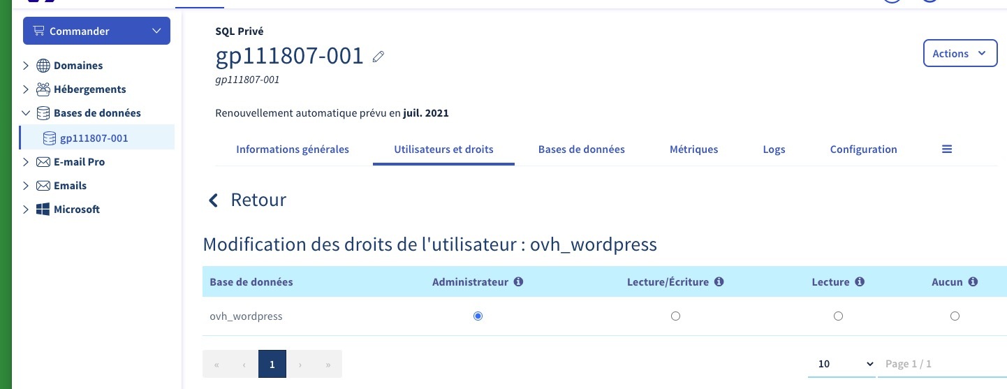

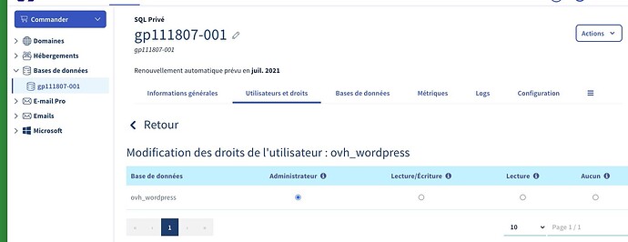

l'identifiant à bien tous les droits sur la base?

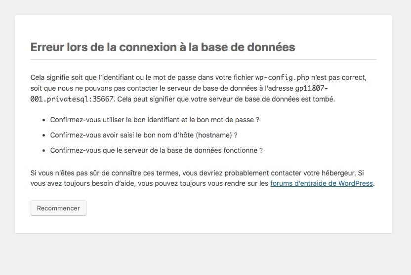

si sur info de connexion j'ai aussi le port 35667
avec tes paramètres, tu peux te connecter avec phpMyAdmin?
affirmatif

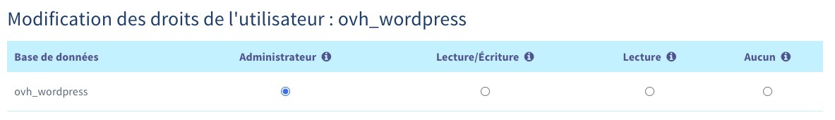

l'admin c'est ce qu'il convient?
donc ton serveur est gp11807-001.privatesql:35667
je sais plus sur Ovh, si le serveur est insuffisant, coche tout (sauf aucun)
je ne peux qu'en cocher un a la fois.
je fais ça depuis user tab de la console OVH.
ou alors je peux/dois le faire dans PHPMyAdmin?
commence déjà par utiliser le bon serveur

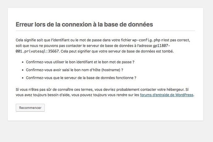

> est-ce cela que je dois renseigner dans le champ adresse de la base de données?
est ce utile de reformuler…?
compliqué d'essayer?
j'etais en trainde tester!
et oui, merci j'avais raté 1 numéro.
l'ajout du port à régler l'affaire.
Merci à toi tu m'as vraiment aider.
je ne peux pas t'aider plus, toi seul vois ce qui te permet de te connecter avec phpMyAdmin
3 paramètres à vérifier: serveur:port/user/mot de passe
