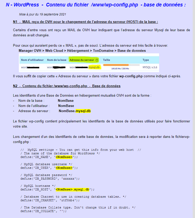

Paragraphe :**N - WordPress - Contenu du fichier /www/wp-config.php - base de données**
Paragraphe :**N1 - MAIL reçu de OVH pour le changement de l’adresse du serveur (HOST) de la base **
Paragraphe :**N2 - Contenu du fichier /www/wp-config.php - Base de données**
Vos 2 sites utilisent la même base de données. Ils doivent donc utiliser le même mot de passe dans les fichiers `wp-config.php`
Pour se faire, rien de plus simple !
À la racine du site qui fonctionne: lire le fichier `wp-config.php` et en particulier la valeur de `DB_PASSWORD`.
Sur le site qui ne fonctionne plus: Modifier le champ `DB_PASSWORD` en remplaçant l'ancienne valeur par celle lue dans le 1er fichier.

D’accord mais je n’arrive même plus à accéder à wpconfig !

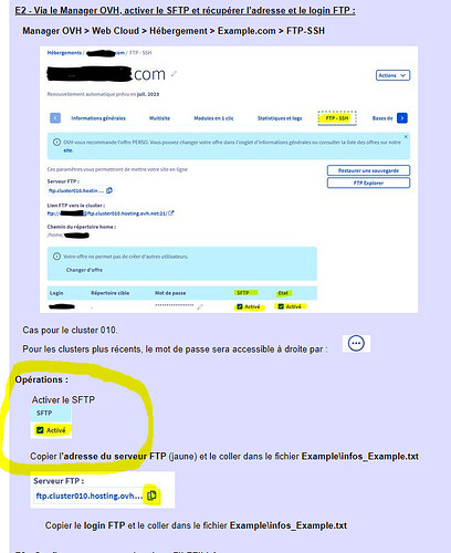

Vous ne pourrez pas y accéder par votre navigateur internet. Il vous faut un logiciel FTP. Nous vous recommandons filezilla.

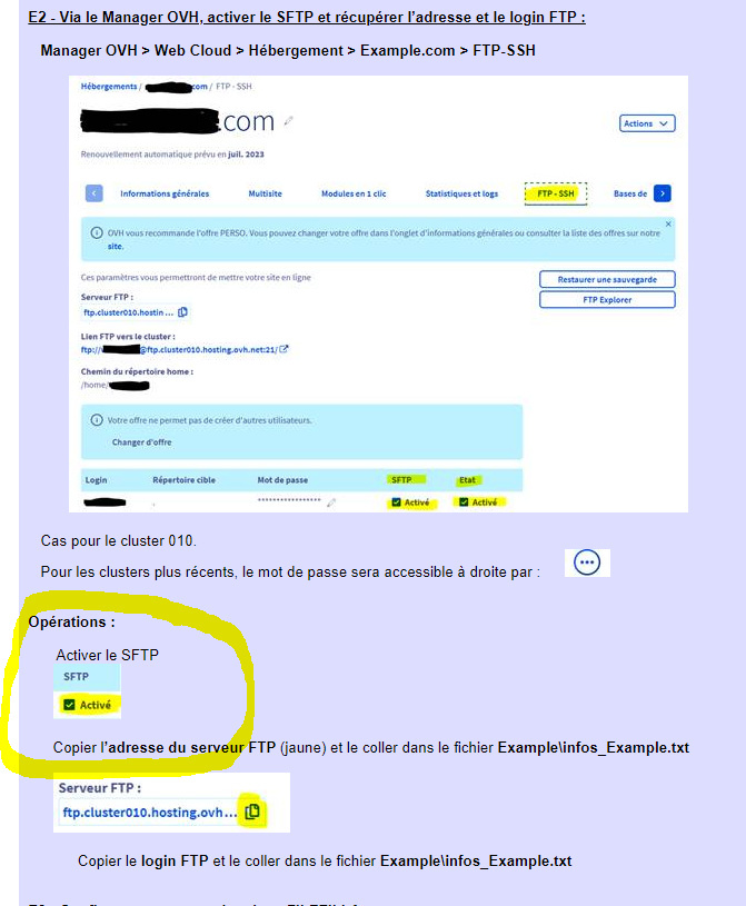

Bon je mets les mains dans le cambouis. J'ai installé FileZilla. J'ai créé un "nouveau site" , avec le FTP … mais quand j'essaie de me connecter "Ce serveur ne supporte pas FTP sur TLS" … et je ne vois où activer le SFTP ! On progresse.
Vous trouverez un guide pour vous aider à vous connecter à votre hébergement ici : https://docs.ovh.com/fr/hosting/mutualise-guide-utilisation-filezilla/
Bon je mets les mains dans le cambouis. J'ai installé FileZilla. J'ai créé un "nouveau site" , avec le FTP .... mais quand j'essaie de me connecter "Ce serveur ne supporte pas FTP sur TLS" ... et je ne vois où activer le SFTP ! On progresse.
Paragraphe : E - WordPress - Mise en place du logiciel FILEZILLA
Ca y est je suis connecté à Filezilla et accès à ma base afriquedmz … J'ai résussi à télécharger le fichier ovhconfig le PC … mais ce n'est pas le bon. Et je ne trouve pas wp-config , car je crois que c'est celui qu'il faut modifier … on progresse.
Ca y est j'ai trouvé le fichier wpconfig , et télécharger sur mon pc , et je vois bien que le mot de passe n'est pas le bon car je l'avais changé pour créer mon nouveau site … On progresse
ALLEHUIA !!! Ca marche … j'ai réussi à modifier le fichier wpconfig avec le noveau mot de passe … et le site est réapparu … C'est magnifique.
