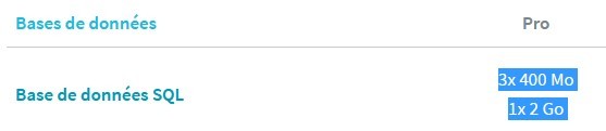

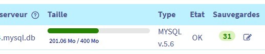

Cette offre indique la capacité de la BD de la manière suivante
Je comprend cela comme un choix entre deux possibilités :
1. Soit trois sites possibles de 400 Mo de BD chacune
2. Soit un site avec une BD de 2Go
Mais ne trouve pas d'info pour choisir entre les deux. Comment avoir des précisions sur la compréhension correcte de ces infos et puis comment les exploiter ?
Non vous avez droit à 3 bases de donnés de 400 Mo PLUS une grande de 2 Go !

Dois-je comprendre que je dispose de 3 x 400 Mo + 1 x 2 Go d'espace, soit un total de 3,2 Go ?
Pour l'instant je ne vois que 1 x 400 Mo ! Où se trouve le reste ?
Oui mais pas possible de l'utiliser pour un seul site ensemble !
Parce que vous n'avez pas crée une Bdd (la Bdd que vous voyez était crée automatiquement avec le site "en 1 click")
Il doit y avoir bouton "créer base de donnés" ou "créer nouveau base de donnés" (moi j'en ai pas car j'ai déjà créé 4)

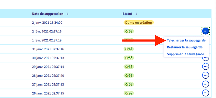

la table de 2 Go, vous voulez parler d'une BD de 2 Go ? La migration du contenu d'une base dans une autre doit pouvoir se faire par export et import ftp,
Non pas par FTP par phpmyadmin ou directement dans le manager

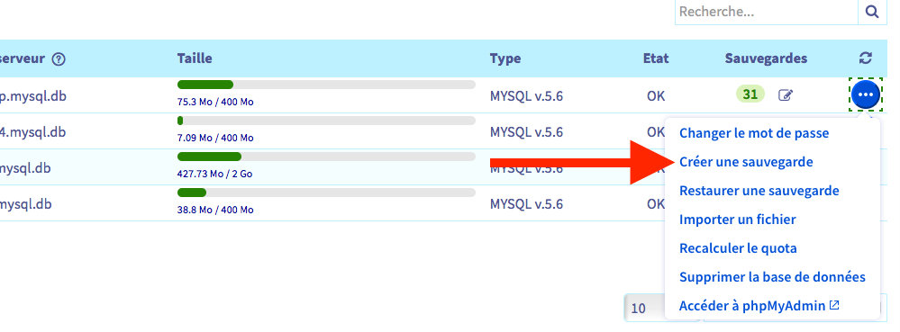

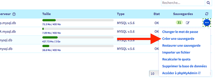

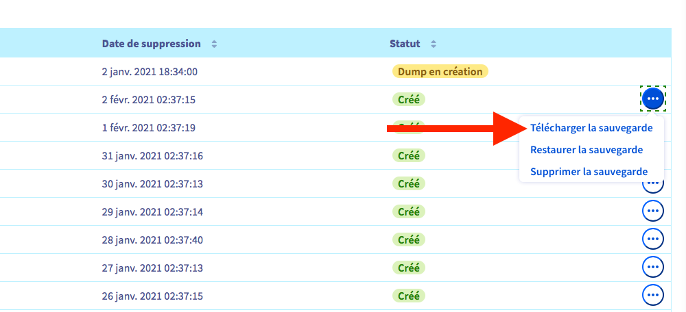

1. faire une sauvegarde
2. Télécharger la sauvegarde sur votre PC

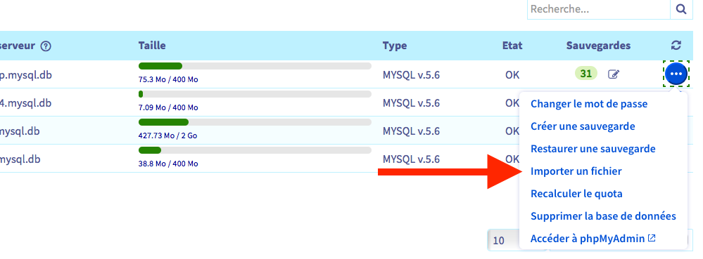

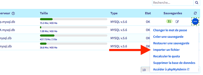

3. créer nouvelle BDD (2 GO)
4. Importer un fichier (la sauvegarde) dans la nouvelle Bdd 2 Go
5.Si tout se bien passé
changer dans wp_config.php de WP (via FTP) nom de Bdd, et MdP

Entre temps j'avais explorée cette démarche dans la documentation. Je disait ftp mais j'imaginais la procédure avec les fichiers (.tar.gz) dans les deux sens que vous décrivez par download (créer sauvearde .tar.gz sur mon PC) puis upload (télécharger .tar.gz) pour avoir la copie dans la nouvelle base créée qui nécessite, d'après ce que j'ai vu, un nom d'utilisateur différent du nom d'utilisateur de l'ancienne BD.
