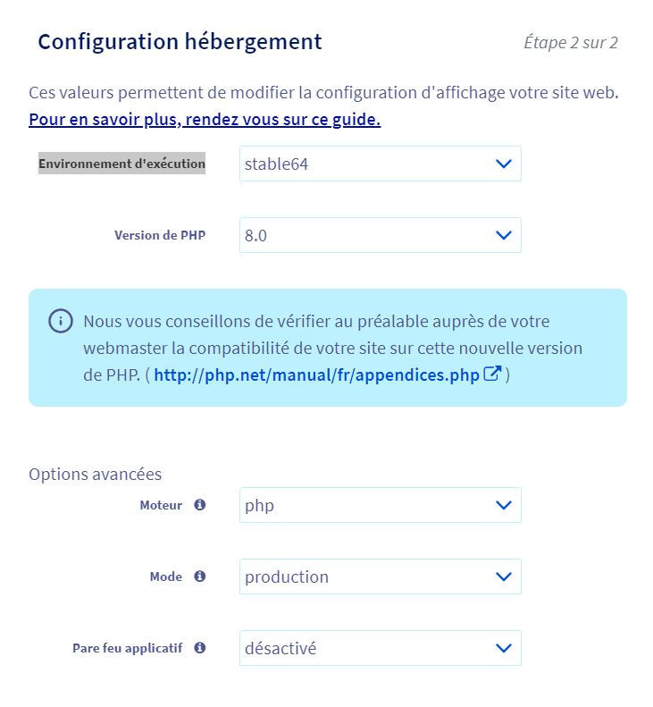

Après demande sur le forum lauyan de toweb je suis passé en php 8.1 comme conseillé, j'ai supprimé et re édité entièrement le site mais rien à faire…

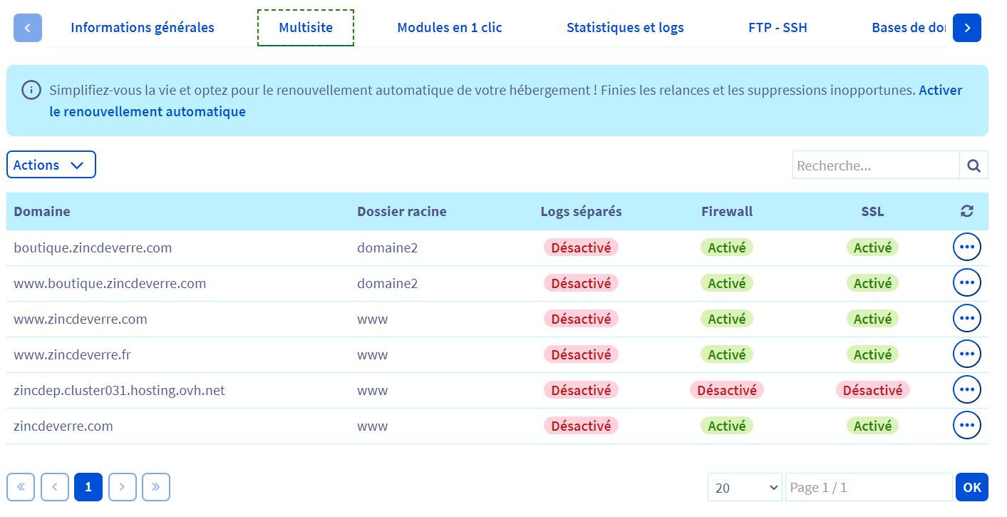

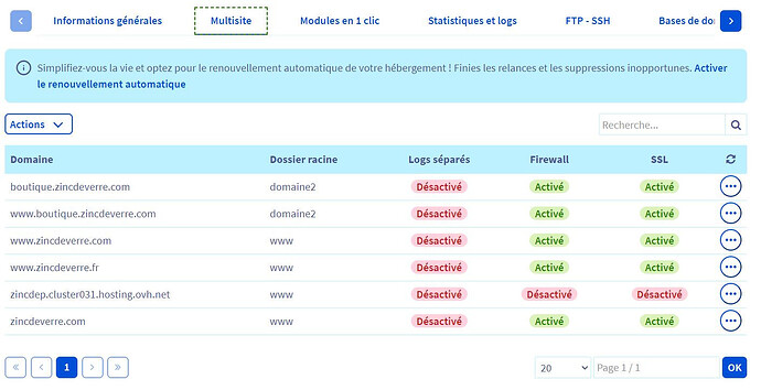

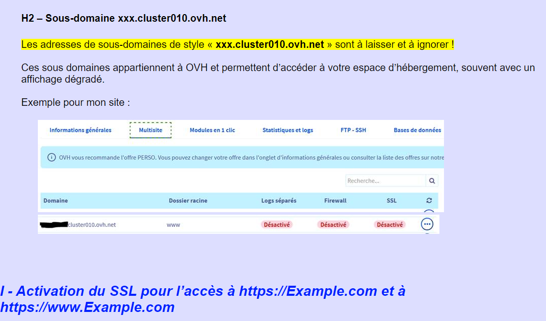

J'ai remarqué que ma ligne zincdep.cluster031.hosting.ovh.net n'a pas de ssl actif… j'ai essayé de remédier à cela mais j'obtiens un message d'erreur "Une erreur est survenue lors de la modification du ou des domaines de votre hébergement mutualisé." J'ai tenté de modifier son dossier racine www en domaine2 mais même erreur.
Je ne sais pas comment régler les deux problèmes ?
J'ai remarqué que ma ligne zincdep.cluster031.hosting.ovh.net n'a pas de ssl actif... j'ai essayé de remédier à cela mais j'obtiens un message d'erreur "Une erreur est survenue lors de la modification du ou des domaines de votre hébergement mutualisé."

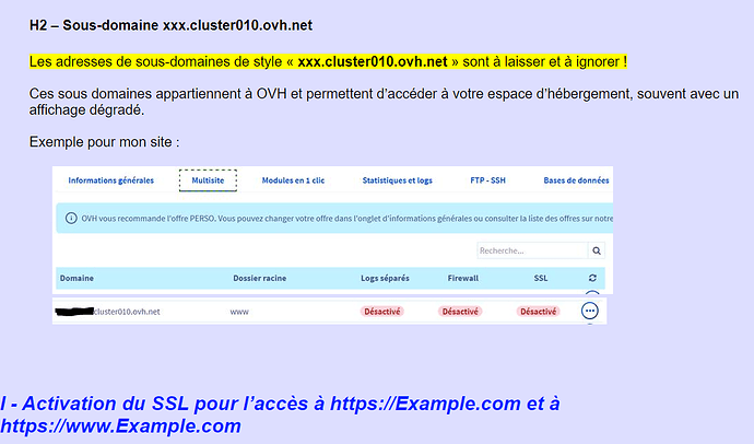

Dans mon guide --> **https://wordetweb.com/word-et-web/WORDPRESS-guide-installation-de-WordPress-premier-domaine-chez-OVH-FR.htm">CMS - WordPress - Guide Installation chez OVH**
**H2 – Sous-domaine xxx.cluster010.ovh.net**
https://www.wordetweb.com/word-et-web/WORDPRESS-guide-installation-de-WordPress-premier-domaine-chez-OVH-FR.htm#_H2_%E2%80%93_Sous-domaine
zincdeverre.com
Votre certificat SSL créé le 2 janvier à 11h54:
DNS:boutique.zincdeverre.com, DNS:www.boutique.zincdeverre.com, DNS:www.zincdeverre.com, DNS:www.zincdeverre.fr, DNS:zincdeverre.com
C'est normal et vous ne pouvez pas l'activer: vous n'êtes pas le propriétaire de hosting.ovh.com

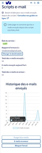

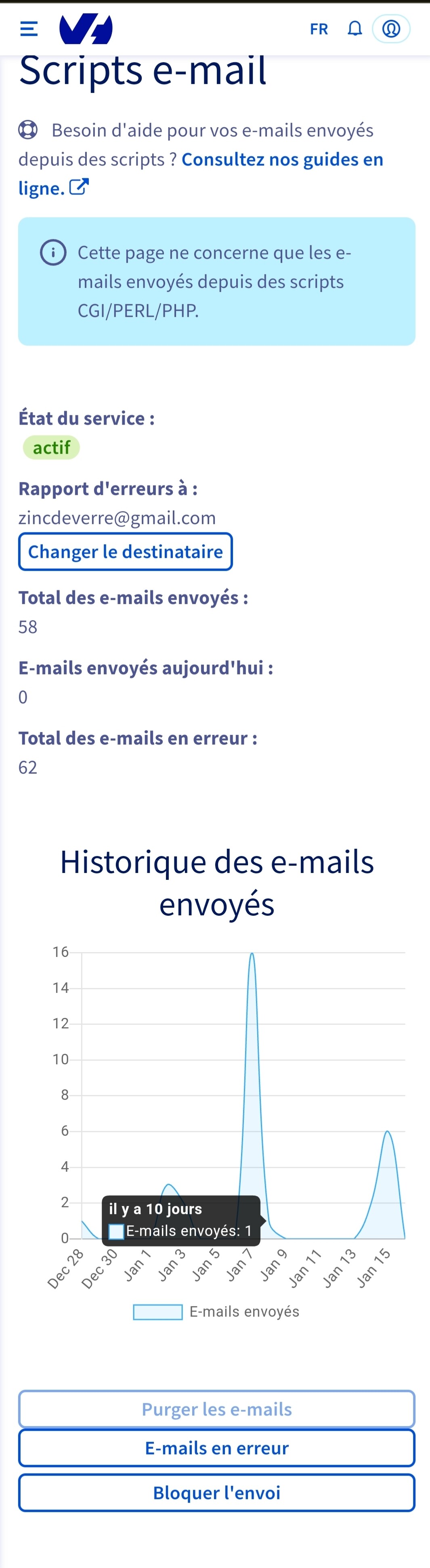

Allez voir dans votre espace client OVH > hébergement > ... > suivi des scripts e-mails
S'il y a eu trop de mails revenus en erreur, le système se bloque et nécessite votre intervention.
Ceci pour éviter qu'un site piraté se mette à envoyer des millions de spams...
Bonsoir,
Merci de cette information.

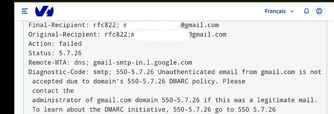

En allant dans l'onglet voulez ce que je trouve.

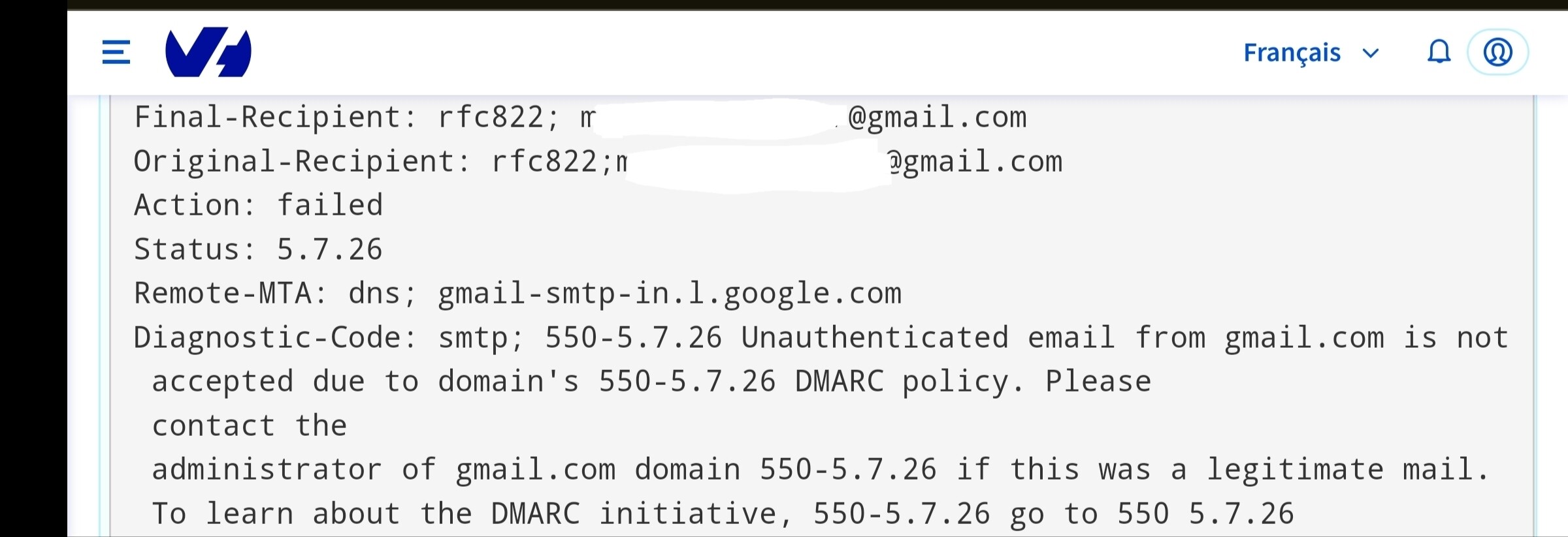

Le massage défaut est le même pour toute les adresses mails testé.. depuis le 17 décembre.
Votre problème semble être que vous mettez comme adresse d'expéditeur une adresse Gmail
et non une adresse e-mail de votre domaine hébergé chez OVH.
Ceci viole les règles de Gmail qui annonce publiquement que tout mail @gmail.com qui ne sort pas de ses propres serveurs est une falsification et doit être rejeté.
Il n'y a pas moyen de passer outre.
Seule solution: modifier l'adresse d'expéditeur des mails que vous produisez.
