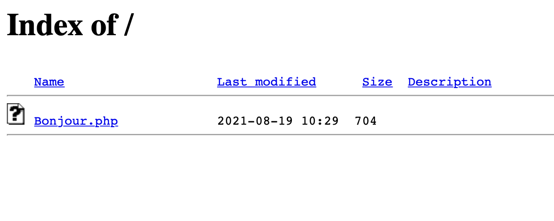

Bonjour Gaston,
au point G : Résultats
`Je me retrouve avec (enlever le bonjour, que j'ai fait après et d'ailleurs ca marche pas)
Capture d’écran 2021-08-19 à 10.34.59
Attention aux caractères majuscule minuscule
j'ai corrigé le nom du fichier bonjour.
j'ai une page blanche si je vais sur Example.com/bonjour.php
Adresse du site ?
coldmastery.com
Je ne sais pas ce que vous avez mis dans le fichier bonjour.php mais ce n'est certainement pas ce que j'ai mis dans mon guide.
Quel éditeur de texte utiliser vous ?
Je vous suggère fortement d'utiliser le logiciel notepad ou blocnotes de Windows

Ca fait une erreur 500, vous êtes en php 7.4, voyez le log d'erreur du jour dans la section Hébergement de votre espace client.
La cause de l'erreur 500 devrait s'y trouver, merci le la recopier ici.
Je suis sur Mac, j'ai utilisé text Edit
voilà le contenu
echo " Bonjour. - Nous sommes le ".date ("Y-m-d H:i:s")."
