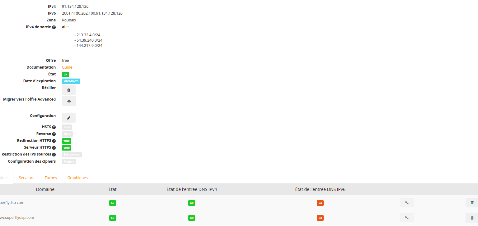

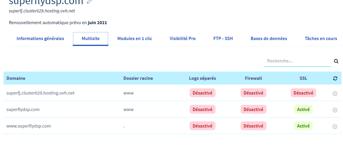

J'ai suivi les procédures OVH pour passer mon site superflydsp.com en htttps mais lorsque j'essaie d'y accéder avec l'IP du SSLGateway "91.134.128.126" entrée en champs A de ma zone DNS j'obtiens l'erreur "La page n’est pas redirigée correctement" sous Firefox lorsque je remet l'IP de "base/origine: 92.222.139.156" de l’hébergement je peux me connecter mais sans certificat SSL valide (ce qui me parait logique vu que je ne passe plus par l'adresse du SSLgateway. Mon SSLGatteway a l'air configuré correctement tout est OK. Les certificats SSL sont du domaine sont valide, pas celui du cluster par contre.
Quelqu'un pourrait-il m'aider? J'ai lu plusieurs sujet du forum et essayé pas mal de configuration mais rien n'y fait. Merci d'avance.

ne pas utiliser ce service pour du mutualisé, aucuns avantages
https://docs.ovh.com/fr/hosting/les-certificats-ssl-sur-les-hebergements-web/

je connais se service qui n'a aucun intérêt en version gratuite, et comme dit plus haut il y a déjà du SSL avec les hébergement web OVH.
Là avec le SSL gateway cela va faire :
visiteurs =HTTPS=> SSL Gateway =HTTP=> frontale mutu OVH => backend OVH
Là sans le SSL gateway cela va faire :
visiteurs =HTTPs=> frontale mutu OVH => backend OVH
Ce qui va faire une source d'erreur en moins et un saut en moins (ainsi que des bridages en moins).
Ca fonctionne, vous êtes géniaux! Je me suis perdu dans les docs OVH et je ne sais pas pourquoi je me suis persuader que seul le SSL Gateway pouvait gérer le HTTPS. Merci encore ca fais deux jour que mon site était en HS et que ca me stressait. Merci encore.
