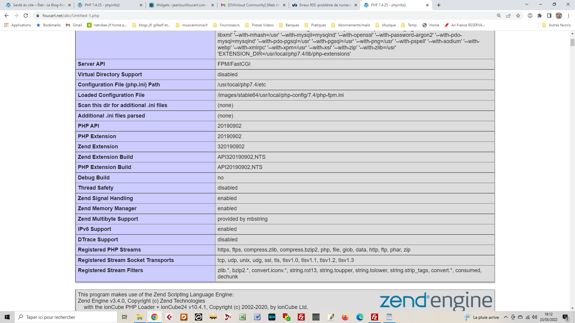

Placer sur votre hébergement un fichier php contenant :
Accéder au fichier avec votre navigateur et faite une recherche sur :
`Registered Stream Socket Transports`
Vous devriez avoir un truc de ce genre :
`tcp, udp, unix, udg, ssl, tls, tlsv1.0, tlsv1.1, tlsv1.2`
Supprimez ensuite ce fichier de l'hébergement.

Voici ce que j'ai trouvé dans mon :
tcp, udp, unix, udg, ssl, tls, tlsv1.0, tlsv1.1, tlsv1.2, tlsv1.3
Et je vois que je suis en PHP 7.4..25
Merci.

PHPConfig :
app.engine=php
app.engine.version=7.4
http.firewall=none
environment=production
