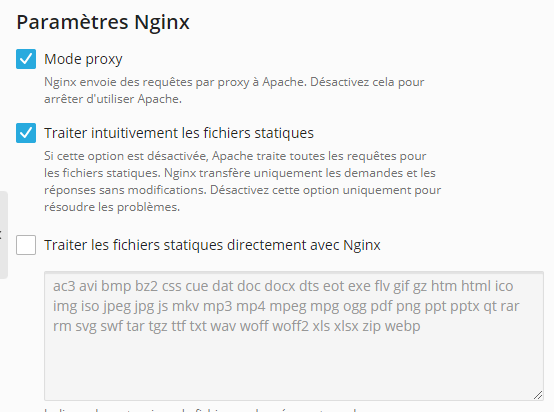

Les paramétrages Proxy :
En comparant les paramétrages des domaines, j'ai vu que les domaines qui n'étaient pas en erreur avait ce paramétrage Nginx :

Voyez vos logs afin d'analyser vers quoi Nginx essaie de se connecter sans y arriver.
Je pense que Nginx essaye de se connecter à "https://91.121.39.183:7081/"
On le voit dans le fichier proxy_error_log :
peer closed connection in SSL handshake (104: Connection reset by peer) while SSL handshaking to upstream, client: 83.114.180.21, server: lenomdutitre.com, request: "GET / HTTP/2.0", upstream: "https://91.121.39.183:7081/", host: "lenomdutitre.com"
