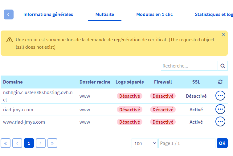

Erreur : SSL object does not exist , lors de la regénération

Astuellement le SSL ne fonctionne pas ," l'hébergement " riad-jmya.com est hors service mais le cluster30 semble bien être lié à mon domaine sans SSL (pas de HTTPS) et lorsque je regénère le certificat SSL je reçois le message suivant
Il y a vraisemblablement in mismatch dans la configuration du lien domaine vers hébergement et SSL

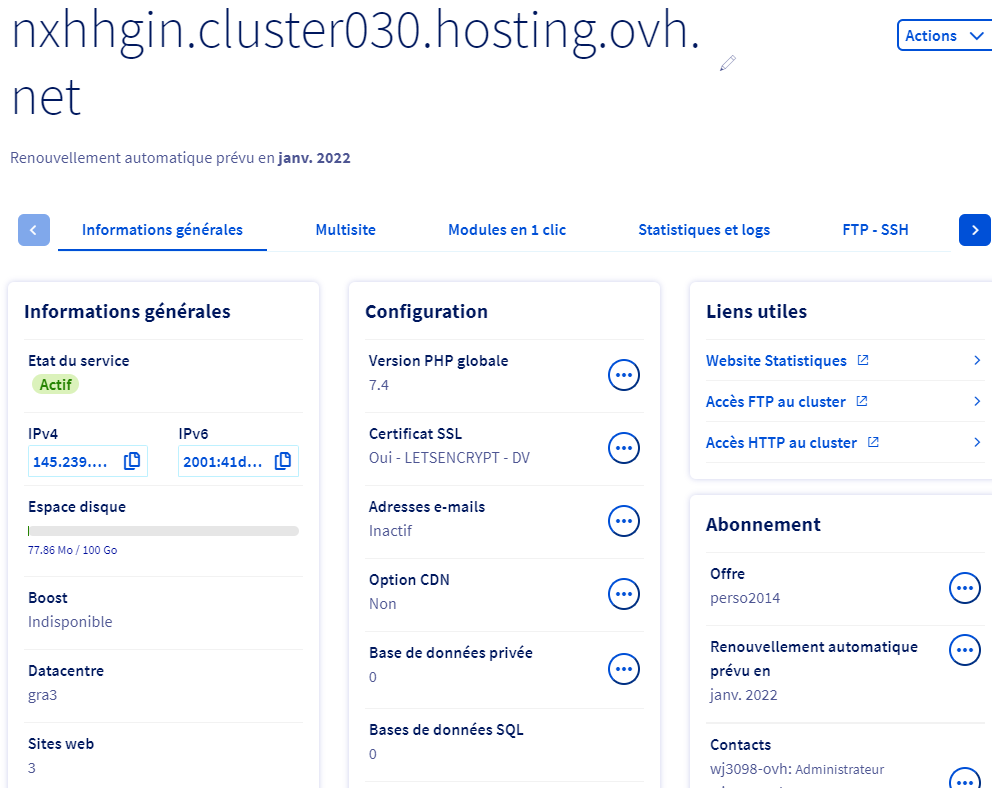

vous avez activé le SSL dans "information générale" ?
Merci pour votre réponse

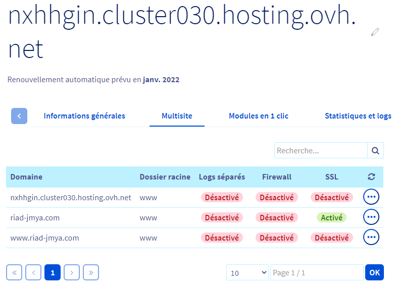

Le SSL me semblait activé comme indiqué dans l'image plus haut mais je viens de redemander un certificat SSL sur la page "information générale" de l'hébergement
nxhhgin.cluster030.hosting.ovh.net et cela ne donne plus que 1jmya.comjmya.com qui est activé en SSL . Par contre le site www.1jmya.comjmya.com est maintenant inaccessible … dixit Google

Pour le SSL vous avez quoi dans l'onglet "multisite" et "informations générales" actuellement ?
voici les images des détails du cluster nxhhgin.cluster030.hosting.ovh.net

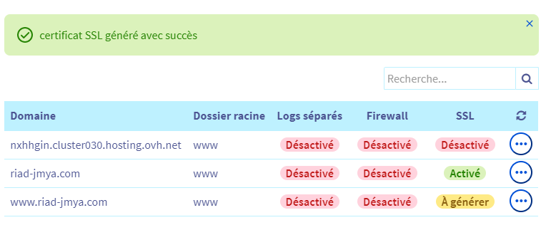

donc là pour le SSL il suffit dans le multisite d'éditer la ligne www. et d’activer le SSL puis lancer une nouvelle génération du certificat.
Voici le résultat de la regénération SSL après 15 minutes d'attente.
Cela n' a pas l'air de marcher du premier coup … je peux réessayer mais peu d'espoir.
il faut être patient chez OVH, mais là pour moi il y a bien un certificat valide sur www.
Confirmé par ici : https://www.ssllabs.com/ssltest/analyze.html?d=www.riad%2djmya.com&s=145.239.37.162&latest
