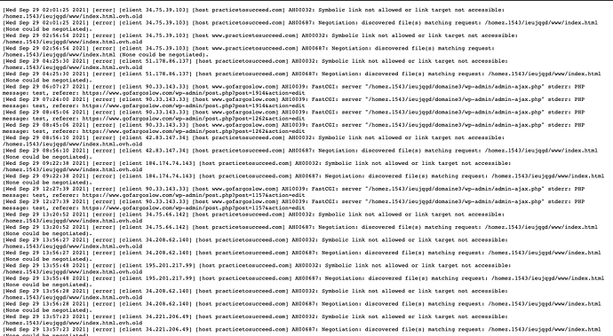

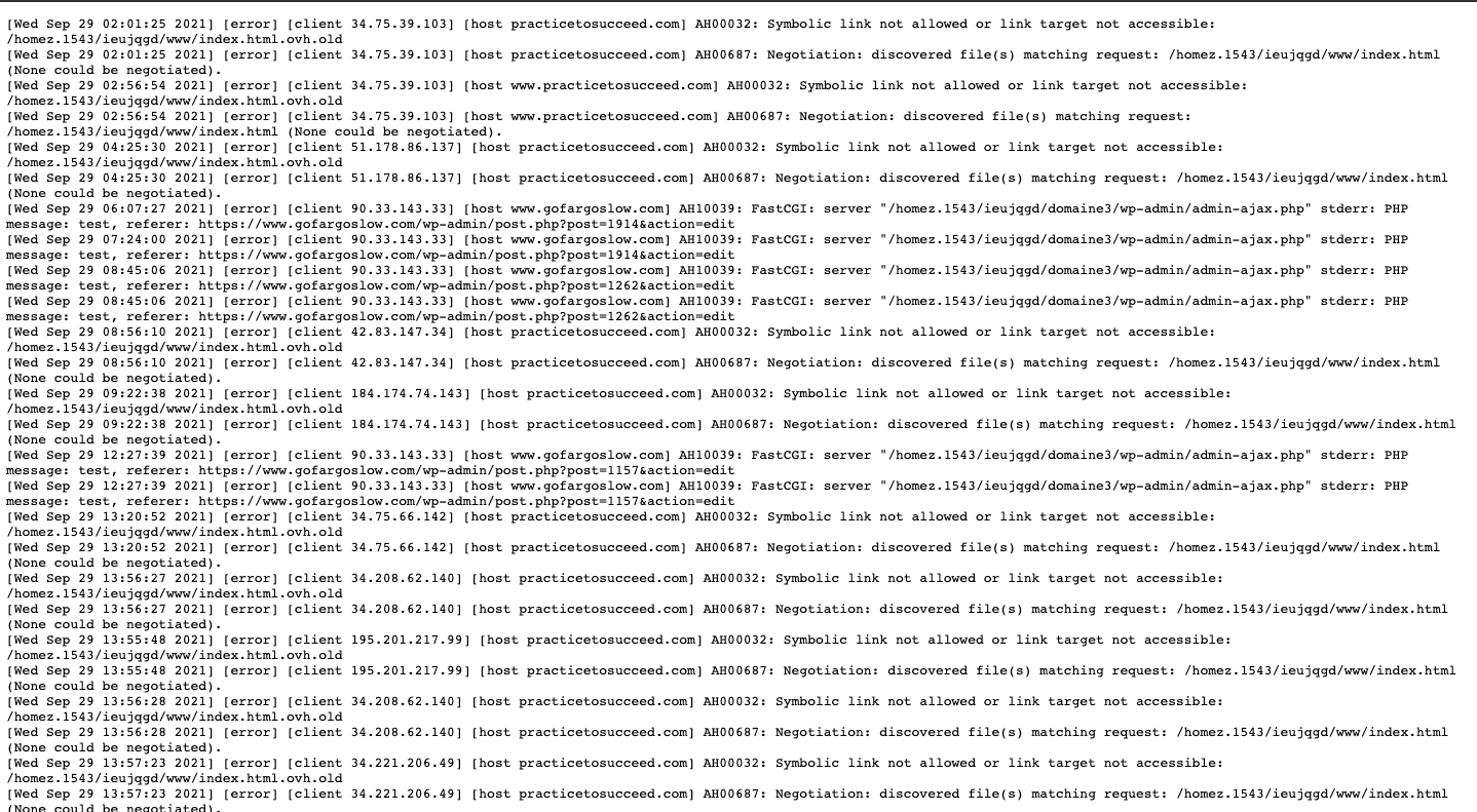

Dans les logs je vois juste ça :
Mais aucune idée de ce que ça veut dire…

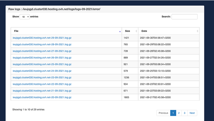

Tu télécharges un fichier .log.gz sur ton PC, tu décompresses, tu ouvres et regardes.
Je peux pas le télécharger, juste l'ouvrir sur internet, et ça me donne ça :
Avec ton FTP, retire définitivement le fichier index.html.old qui provoque encore des erreurs.
C'est ce que tu dois montrer à la personne qui a développé ton site.

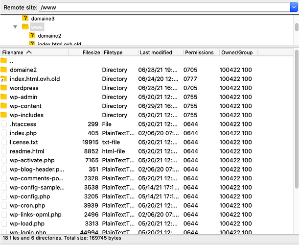

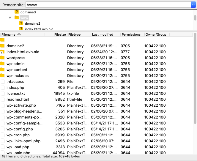

moi non plus, pouvez-vous poster une copie d'écran du contenu de /www ?
Le voici :
et ça ?
Voilà :
