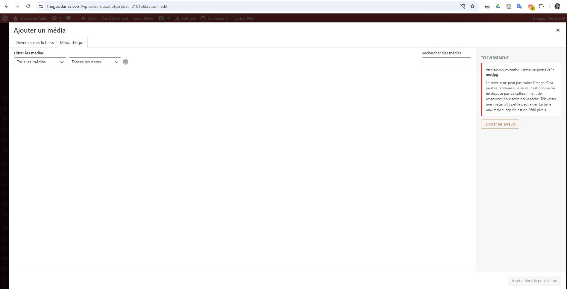

Je suis très embêté car depuis 3 jours je n'arrive plus à insérer d'images dans mon site wordpress.
-Quand je suis sur l'onglet "Médias", je fais "Ajouter un fichier Média", j'arrive à importer des images.
-Par contre, lorsque je suis sur une Page, un article, un événement ou autres, que je veux insérer un élément Image, là rien ne fonctionne… Je me retrouve sur une page Ajouter un média, et aucune de mes anciennes images téléchargées n'apparaît dans l'onglet Médiathèque, et si je clique sur Téléverser des fichiers, peu importe le fichier que je souhaite télécharger j'ai le message d'erreur qui apparaît ("Le serveur ne peut pas traiter l’image. Cela peut se produire si le serveur est occupé ou ne dispose pas de suffisamment de ressources pour terminer la tâche. Téléverser une image plus petite peut aider. La taille maximale suggérée est de 2560 pixels.")
Je précise que je télécharge des images qui sont bien en dessous de cette taille…

J'ai mis mon site en PHP 8.3 mais cela n'a pas corrigé mon problème.
J'ai finalement dû remettre une sauvegarde BDD et FTP et cela refonctionne. J'ai donc constaté que le souci vient de l'extension The Events Calendar et The Events Calendar Pro (suite à une maj)…
