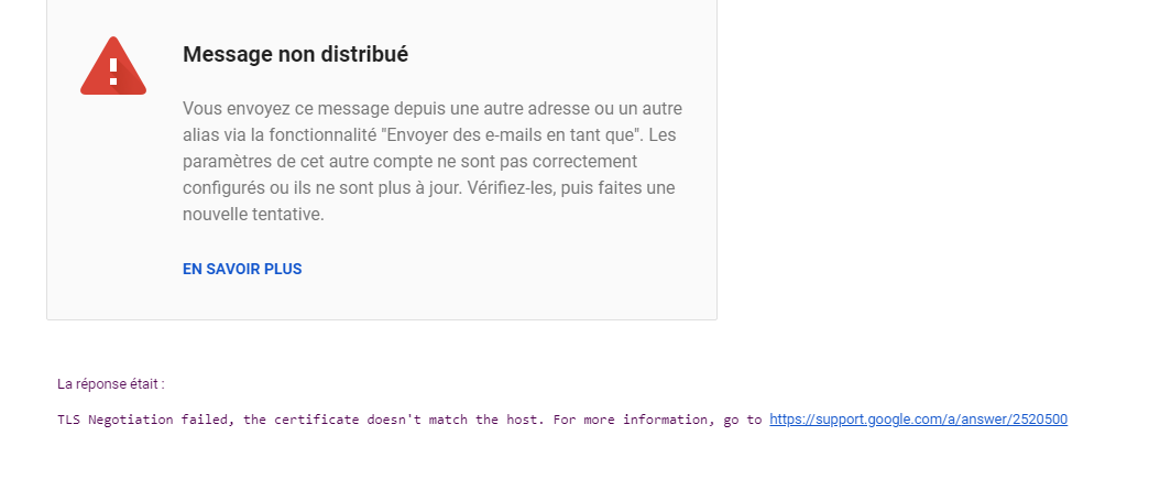

J'ai 3 domaines hébergés par OVH et chacun offre une (ou plus) adresse email MX Plan.
J'ai depuis longtemps configuré l'interface GMail pour recevoir et envoyer des messages avec ces 3 adresses.
Depuis ce matin 8h30 environ, à l'envoi de messages via l'interface GMail, Mail Delivery Subsystem me répond que Message not delivered "TLS Negotiation failed, the certificate doesn't match the host. For more information, go to https://support.google.com/a/answer/2520500".
Il semble que le problème de sept. 2022 se répète

Les seuls détails dans le message de mailer-daemon@googlemail.com sont les suivants (j'ai juste anonymisé l'adresse mail destinataire):
Final-Recipient: rfc822; [moncorrespondant@sondomaine.xyz]
Action: failed
Status: 5.7.5
Remote-MTA: dns; ssl0.ovh.net (193.70.18.144, the relay for the domain.)
Diagnostic-Code: smtp; TLS Negotiation failed, the certificate doesn't match the host. For more information, go to
Last-Attempt-Date: Thu, 22 Aug 2024 00:10:19 -0700 (PDT)

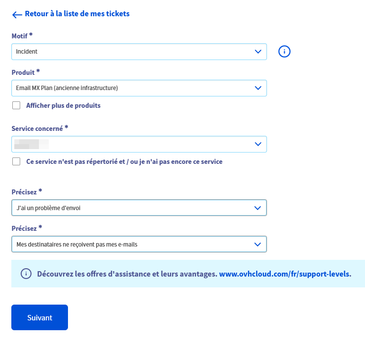

**Manager OVH > https://www.ovh.com/manager/#/dedicated/useraccount/dashboard > Mes demandes d'assistance > Créer une demande / ticket**
Oui je suis bien passée par là mais j'ai ce message :
J'ai tenté en mettant différentes infos dans les listes déroulantes mais j'ai toujours ce message.
