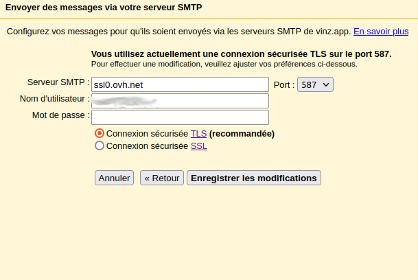

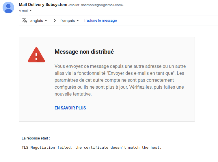

Mon compte Gmail est paramétré pour envoyer et recevoir des emails dont l'adresse est hébergée par OVH. Je n'ai jamais eu aucun souci mais depuis aujourd'hui (8 septembre 2022), je reçois aléatoirement des erreurs "TLS Negotiation failed, the certificate doesn't match the host. " quand j'envoie des emails à mes clients.
Je n'ai effectué aucun changement particulier sur mes paramétrages depuis plusieurs mois. Ni sur Gmail, ni sur OVH. Pourquoi ces erreurs maintenant ?
Quelques infos complémentaires :
- j'utilise l'offre : MX PLAN 5 d'OVH
- Mon paramétrage est bien celui conseillé par OVH :
Merci d'avance de votre aide !

Pour information, je viens d'avoir à nouveau un retour "TLS Negotiation failed, the certificate doesn't match the host" sur Gmail.

Je viens à nouveau d'avoir le problème ce matin. Message reçu de la part de Gmail avec "TLS Negotiation failed, the certificate doesn't match the host"
