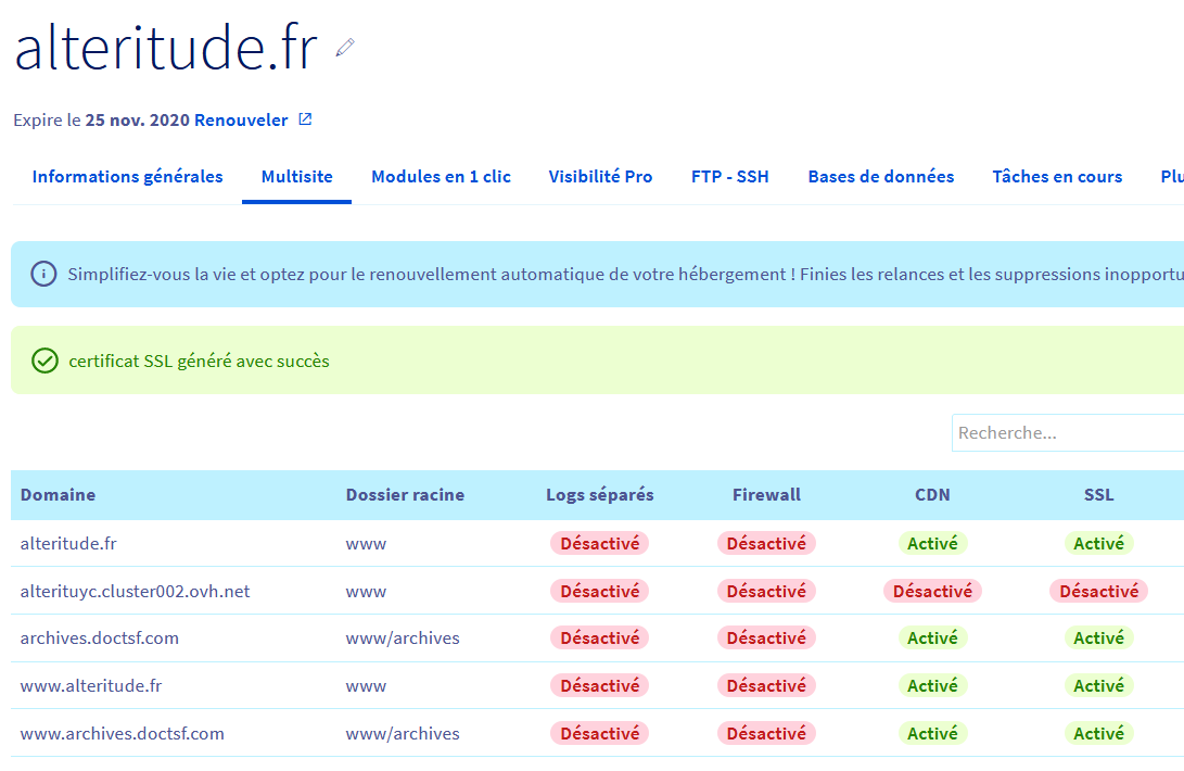

OK.
Activation et régénération certificat SSL en cours.
une erreur
Mon navigateur indique toujours "connexion bloquée, problème de sécurité" malgré
