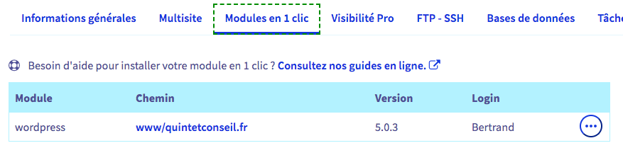

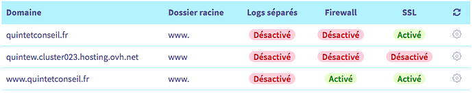

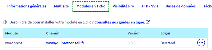

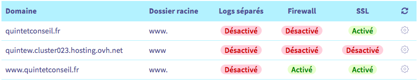

on peut voir une copie d'écran de manager Ovh/hébergement/multisite ?
voilà :slight_smile:
tu as changé les dossiers racines dernièrement?
tu ne peut pas changer sans faire corriger Wordpress
le dossier `www` est vide en tout cas et le dossier `www/quintetconseil.fr` n'existe pas, d'où l'erreur 404
