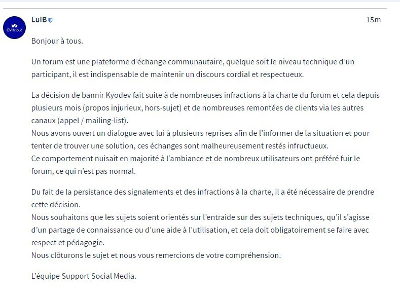

Il s'agit d'un appel à @kyodev qui a été banni par OVH :
Ah oui ! Je n'en savais rien moi. Je suis dans la tourmente, j'ai lancé un appel à l'encontre du forum ovh. Et c'est celui là qui m'a répondu. Je suis vraiment désolée ! Je vous suggère de retirer alors ses posts. Sinon, pour revenir à mon problème, à part ce dernier, n'y a t-il personne d'autre pour me sauver la mise, svp ? Je n'attends que mon site pour démarrer véritablement mes actions. Je vous en supplie aidez moi à retrouver mon site. J'ai trop galéré pour en arriver là et d'ailleurs, il me reste encore du chemin. Donnez moi cette fois-ci la possibilité de profiter de mon site, svp . Je vous remercie d'avance. Bonne fin d'année à tout le staff OVH.
