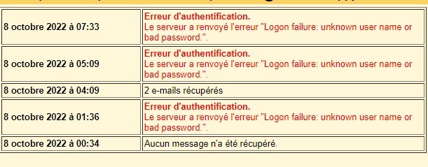

J'ai configuré la réception et expédition d'email OVH via gmail et cela marchait bien depuis plusieurs années ; a apriori le paramétrage est correcte (tout est paramétré comme indiqué ici https://docs.ovh.com/fr/emails/mail-mutualise-guide-configuration-dun-e-mail-mutualise-ovh-sur-linterface-de-gmail/)
de temps en temps (1x tt les mois ou 2 mois) j'avais une erreur d'authentification qui bloquait la réception mais en cliquant sur "Consulter votre messagerie maintenant" dans les paramètres gmail cela débloquait l'erreur
sauf que maintenant l'erreur est devenue intermittentes et de plus en plus fréquente (jusqu'à plusieurs fois par jour) et c'est vraiment aléatoire… ca bloque tant la réception que l'envoi des emails
voici une capture de l'historique où l'on voit que c'est intermittent
est-ce qu'il y aurait d'autres paramètre à renseigner pour résoudre le problème ?
C'est un problème chez OVH qui se produit régulièrement, vous n'y êtes pour rien.

Si le compte est accessible par intermittence, cela vient en générale de la politique de sécurité de l'offre e-mail:
https://docs.ovh.com/fr/microsoft-collaborative-solutions/gerer-politique-de-securite-mot-de-passe/
Le compte se bloque pendant 30 minutes après 10 tentatives de connexion avec un mauvais mot de passe.
Je vous invite à vérifier si l'un de vos périphériques (téléphone /ordinateur) n'est pas configuré avec un mauvais mot de passe.
