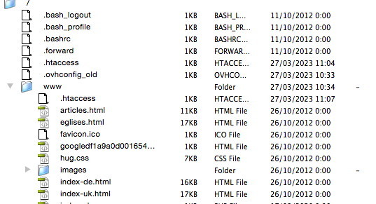

Mal placé :
Faites une copie d'écran de la partie droite du logiciel FILEZILLA (voir mon guide) qui montre bien le chemin de .ovhconfig

Volià la vue des fichiers distants sur dreamweaver.

Avec VOTRE .ovhconfig_7.4.txt ça marche !
