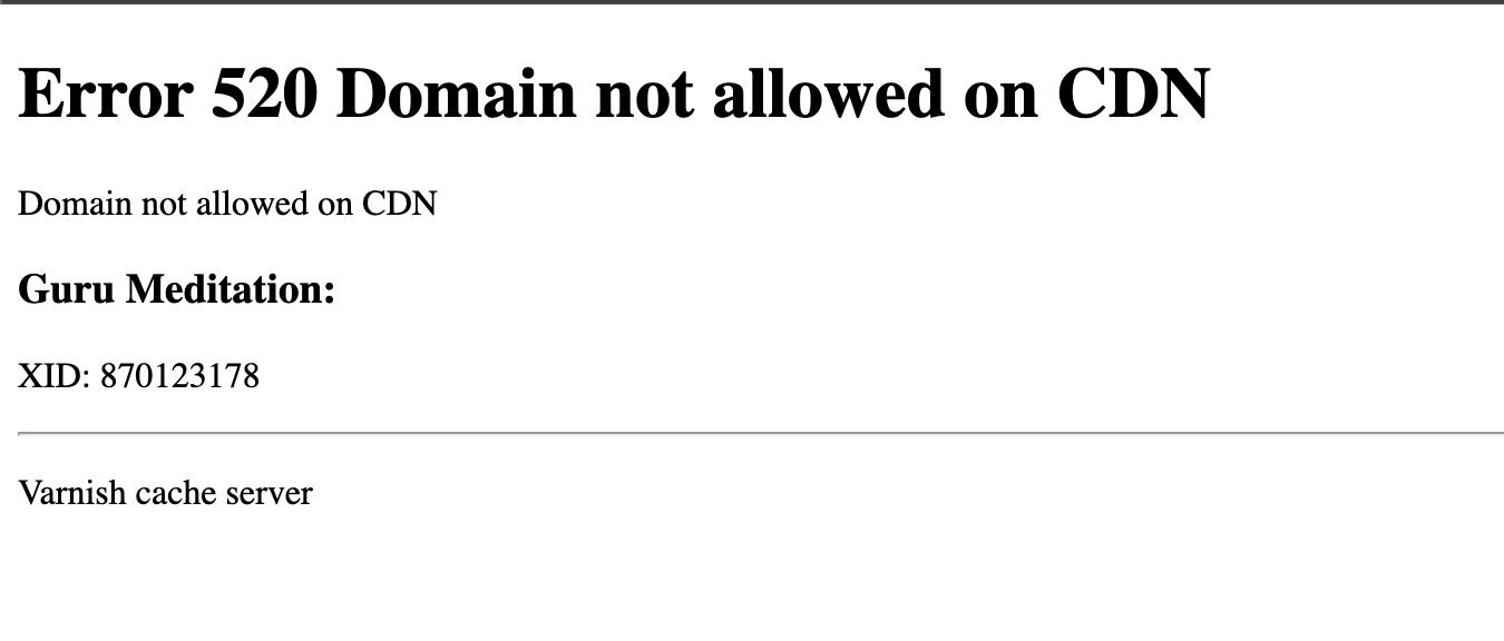

erreur 520 apparait.
Cette erreur est-elle assortie d'un texte ?

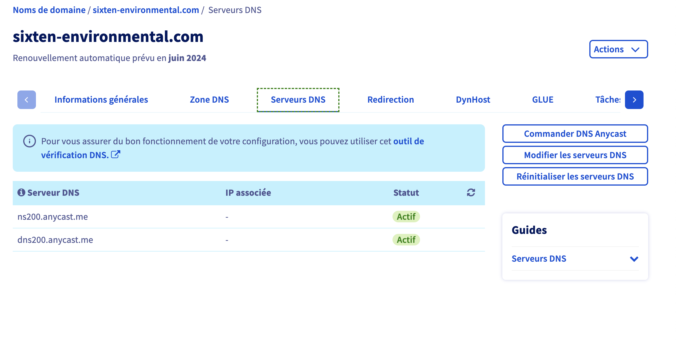

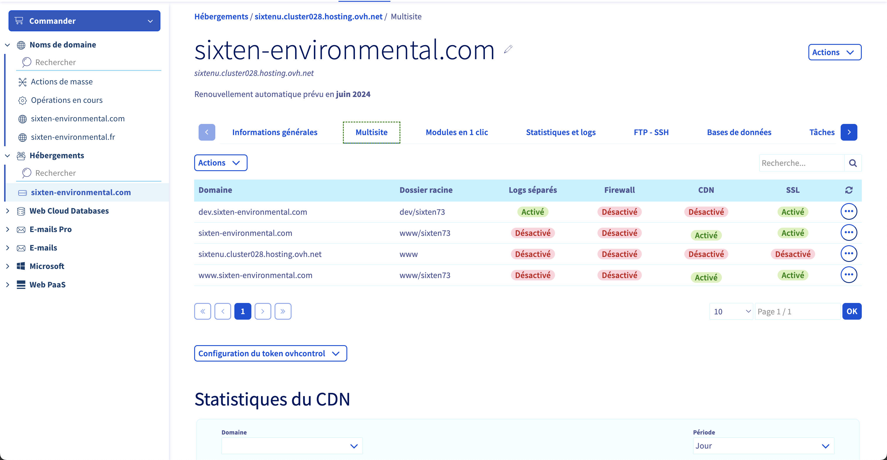

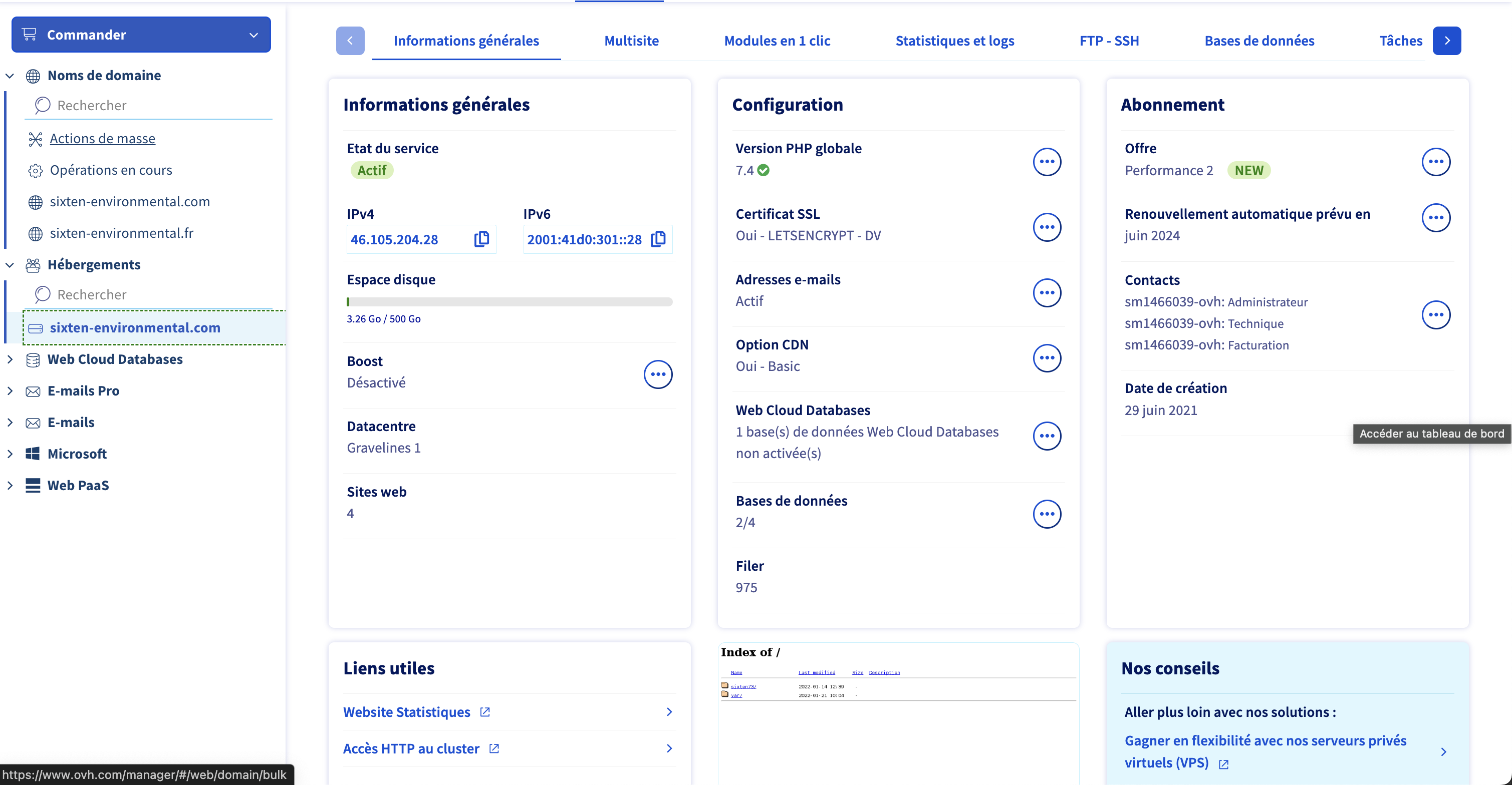

Veuillez trouver ci-joint les captures d'écran.
j'ai désactivé le CDN mais une erreur 520 apparait.

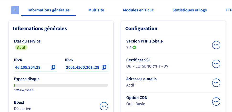

Hum ! Hum ! Le CDN est toujours activé.

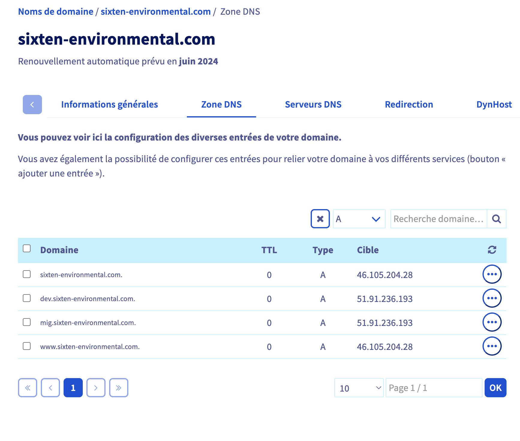

De plus l'adresse IP **46.105.204.28** est celle du **CDN du cluster 028**.
Commencez par désactiver ce CDN et utilisez partout l'adresse IP **51.91.236.193**
J'ai désactivé le CDN voici l'erreur :
Pouvez-vous me renseigner sur les étapes à suivre pour le changement d'IP ?
