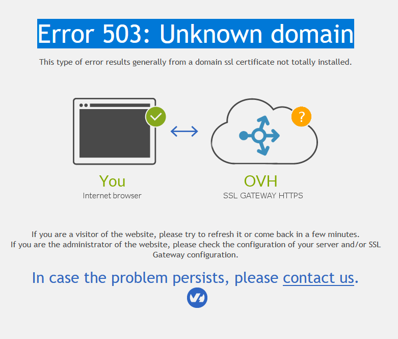

Je rencontre actuellement un problème avec mon site, qui est depuis quelques jours inaccessible depuis la fin de l'ancien certificat (lets encrypt). Le site est hébergé sur un VPS OVH. Le nom de domaine est lui aussi sur OVH.
Afin de me simplifier la vie j'ai opté pour la solution ssl_gateway (free) proposée par OVH. Je l'ai configuré suivant la doc OVH avec succès et ai reçu le mail d'OVH me signalant :
> Votre SSL Gateway est dès à présent mise à jour
> et configurée en HTTP et HTTPS avec votre nouveau
> domaine :
> - HTTPS : https://appsig.geoderis.fr
> - HTTP : http://appsig.geoderis.fr
Toutefois, après quelques essais, rien ne fonctionne. J'obtiens une erreur 503 : unknown domain dès lors que j'essaie de me rendre sur le site… (cf image ci-dessous).

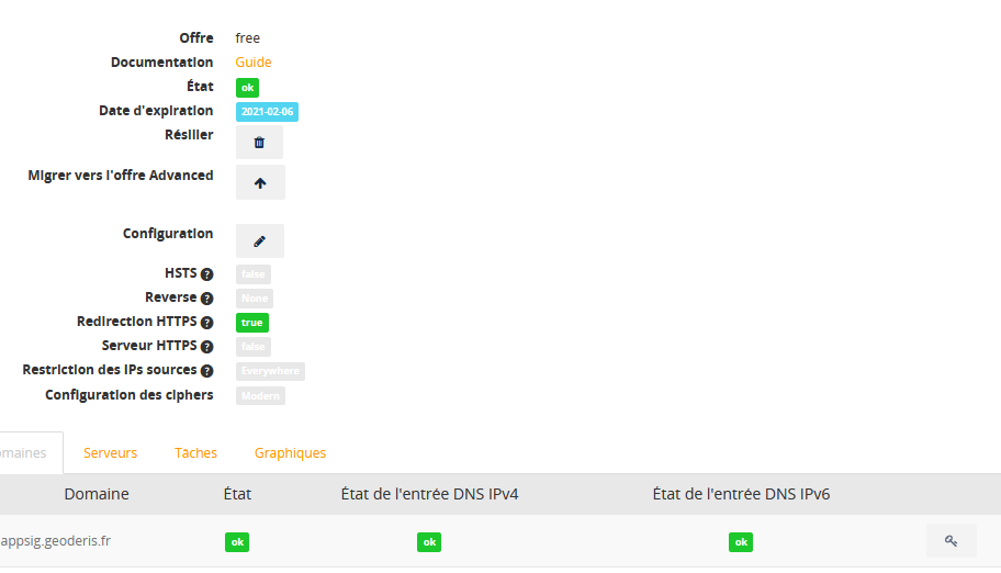

Vous trouverez ci-dessous la configuration du gateway (côté Serveurs, ça pointe sur l'adresse IP de mon VPS et le port 80) :
Une idée du problème ?

Il fallait renouveler l'ancien certificat et non aller vers SSL Gateway.
En plus le certificat n'est pas présenté par le gateway.
Firefox does not trust this site because it uses a certificate that is not valid for www.appsig.geoderis.fr. The certificate is only valid for the following names: 3974434.1gateway.ovh.net,gateway.ovh.net, www.3974434.1gateway.ovh.netgateway.ovh.net

je ne suis jamais arrivé jusque là, mais si c'est le nom du domaine qui est banni pour une semaine, alors le SSL Gateway ne pourra pas l'acquérir non plus.
seule solution ==> cloudflare
