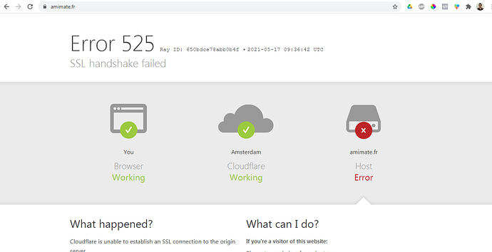

Error 525 - SSL Cloudflare
J'ai la même erreur que dans le sujet mentionné ci-dessous. J'ai suivi les mêmes directions jusqu'ici mais le problème n'a pas été corrigé.
Pourrais-tu m'aider s'il te plaît?

Le site www.amimate.fr
à part désactiver CloudFlare et voir avec OVH (vu que cela touche plusieurs sites) pas d'autres solutions.

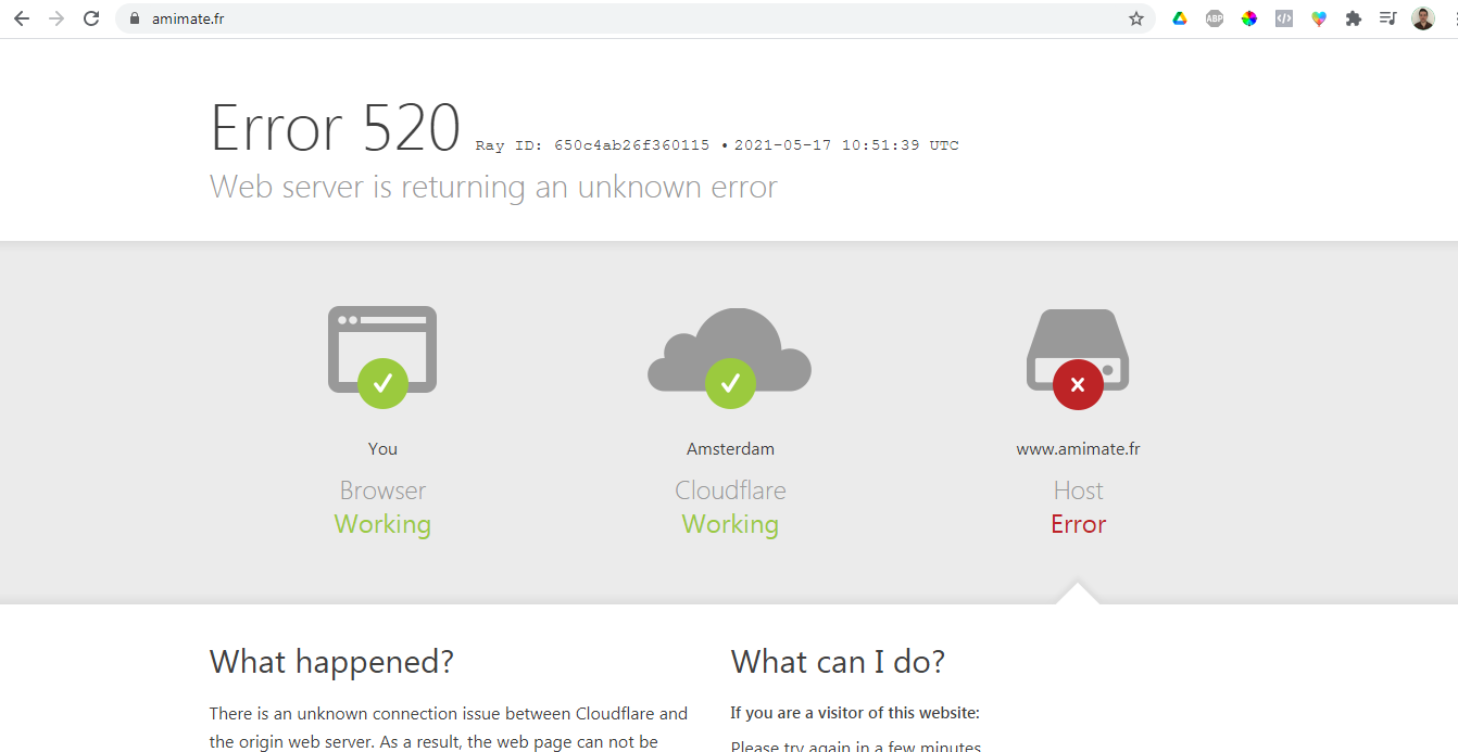

J'ai trouvé d'autres personnes avec le même problème il y a quelques mois. Ils suggèrent: soit de ne pas utiliser Cloudflare avec OVH, soit de passer à un autre hébergement. Je le laisse ci-dessous.
Je parlerai avec une personne qui m'aide habituellement avec ces problèmes. Je te tiens au courant.
https://community.cloudflare.com/t/erreur-525-puis-erreur-520/212786/13
J'ai commencé à regarder mais je cherche quoi dans les ERROR ?
Ok, je cherche aussi côté Cloudflare… on se tient au courant.

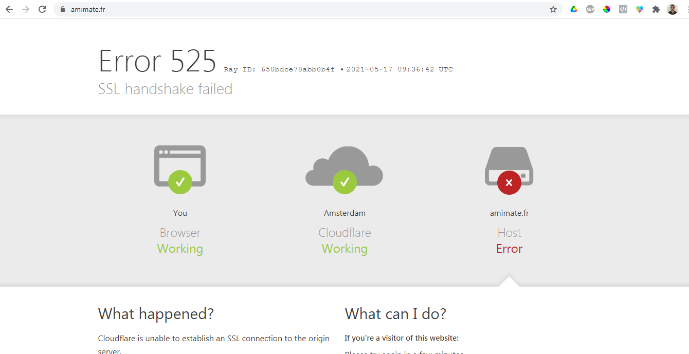

Bonsoir. Merci pour les réponses.
J'ai toujours le problème par intermittence et je voudrais le résoudre. J'ai Cloudflare uniquement pour le certificat SSL. Et j'ai pensé à utiliser le certificat SSL Lets enscrypt d'OVH et donc à ne plus avoir Cloudflare. Mais je ne peux pas créer le SSL dans OVH.
- Dans "multisite" sur les 3points bleu => modifier => cocher SSL => valider
Message d'erreur : "Une erreur est survenue lors de la commande d'un certificat SSL.
- Dans "informations générales" -> "Configuration" -> 3points bleus => commander certificat let's encrypt
Message d'erreur : "Une erreur est survenue lors de la commande d'un certificat SSL. (No attached domain with ssl enabled or no attached domain that redirect on hosting IPs, please use hosting IPs in your domain zone)".
Pouvez-vous m'aider à voir pourquoi ? Dois-je transférer le domaine chez OVH pour utiliser le SSL gratuit? J'ai lu que ce n'est pas nécessaire, mais …
Merci d'avance.
Domaine : www.amimate.fr
amimate.fr pointe sur les IP de cloudflare donc OVH va refuser de générer le SSL tant que le domaine ne pointe pas directement vers OVH (nuage gris dans cloudflare pour désactiver le proxy cloudflare).
Génial, merci.
J'ai mis les nuages gris pour désactiver Cloudflare, généré et activé le SSL vers OVH. Et il semble que tout va bien.
Puis-je pointer le DNS du domaine directement vers OVH ? Si je comprends bien, de cette façon, j'annulerais complètement Cloudflare, non?
oui vous pouvez, mais dans l'état actuel des choses cloudlfare est déjà désactivé.
Tout ce que fait cloudflare là c'est de porter votre zone DNS tant que vous rester avec les nuages en gris.
