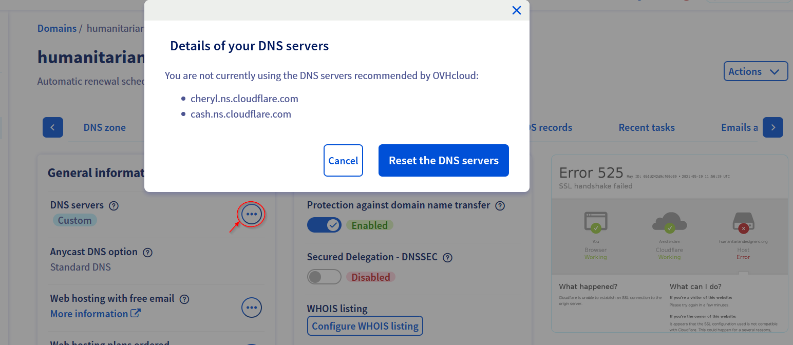

Donc si, en attendant, on souhaite avoir un site accessible et donc arrêter d'utiliser Cloudflare. Comment faudrait-il s'y prendre? Parce que les "A" sont désactivés du coté de Cloudflare mais j'ai toujours l'erreur 525 avec "Cloudflare's Always Online" qui prends le relai.
Reset les DNS servers, ca serait bon?
comment est votre configuration cloudflare (capture d'écran) ?

il faut mettre en nuage gris sur les entrée A et AAAA pour désactiver le proxy cloudflare.
Okay, j'avais essayé avec les AAAA mais je recevais des messages de Firefox "attention site dangereux etc". Je vais réessayer.
Pour info mon filer est le 1035
ça c'est parce que derrière il faut lancer la génération d'un certificat let's encrypt côté OVH, vu qu'en désactivant cloudflare cela désactive le certificat SSL de cloudflare.
Pour 'instant, ovh me mets le fameux: " An error has occurred ordering an SSL certificate. (No attached domain with ssl enabled or no attached domain that redirect on hosting IPs, please use hosting IPs in your domain zone)".
Est-ce que je dois simplement attendre que les changements que je viens de faire coté Cloudflare se propagent?
là à priori c'est bon il faut commencer par activer le SSL dans la partie "multisite" chez OVH puis dans la partie "informations générales".
Après les robots OVH ne check peut être pas en temps réel les DNS, donc attendre 10-15 minutes ne peux pas faire de mal avant d'essayer à nouveau.
