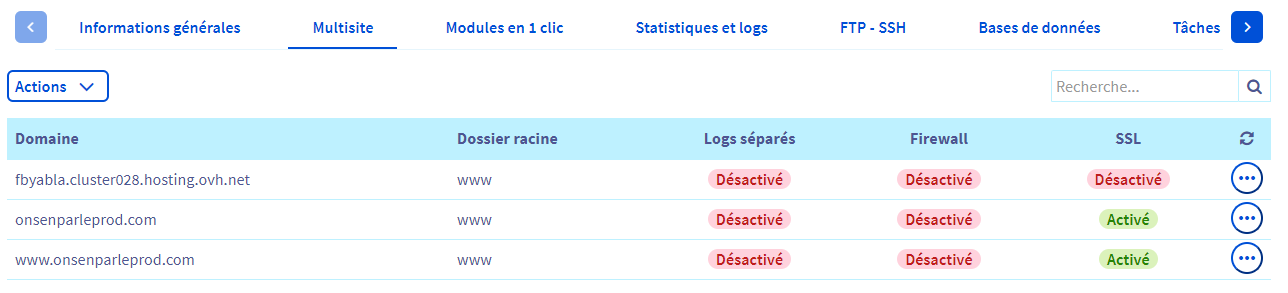

Dans votre espace client > hébergement > multisite
vous avez probablement 3 lignes
-une avec clusterquelquechose.ovh
-deux avec vore nom de domaine (avec, et sans www)
En regard de ces deux lignes avec votre nom de domaine, qu'est-il indiqué dans "dossier racine" ? www ? si c'est bien cela, alors le dossier /basededonnées de votre hébergement n'est vraisemblablement pas utilisé.

Oui, j'ai bien ces 3 lignes :
fbyabla.cluster028.hosting.ovh.net www
onsenparleprod.com www
www.onsenparleprod.com www
Et effectivement le dossier /fbyablaospprod ne semble pas utilisé puisque c'est bien dans /www que je retrouve par exemple mon contenu : plugins, thèmes etc.

Faites une capture d'écran de la section "multisite"et "Bases de données" de votre hébergement.
Aussi qu'appelez-vous "désactiver le wp-config.php" ?
Voici les captures :
