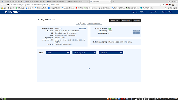

Hello,
Merci encore de prêter intention à mon problème.
Ok, alors, je suis juste un boulet concernant le mot de passe oublié. My bad.
Bref, la connexion SSH fonctionne et j'ai accès à mon manager Kimsufi.
Ca semble ok (cf PJ).
Je peux tenter de le redémarrer ou préconisez-vous un check avant ?
non en aucun cas (redémarrage via manager == débrancher la prise électrique ==> risque d'encore plus casser), vous devez vous connecter en SSH et vérifier l'état du serveur, le manager ne peux que vérifier si le serveur ping et/ou vois du trafic passer, il ne peux pas vérifier si votre serveur web est toujours OK et/ou si votre disque est pas saturé ou tout autre problèmes logiciel.

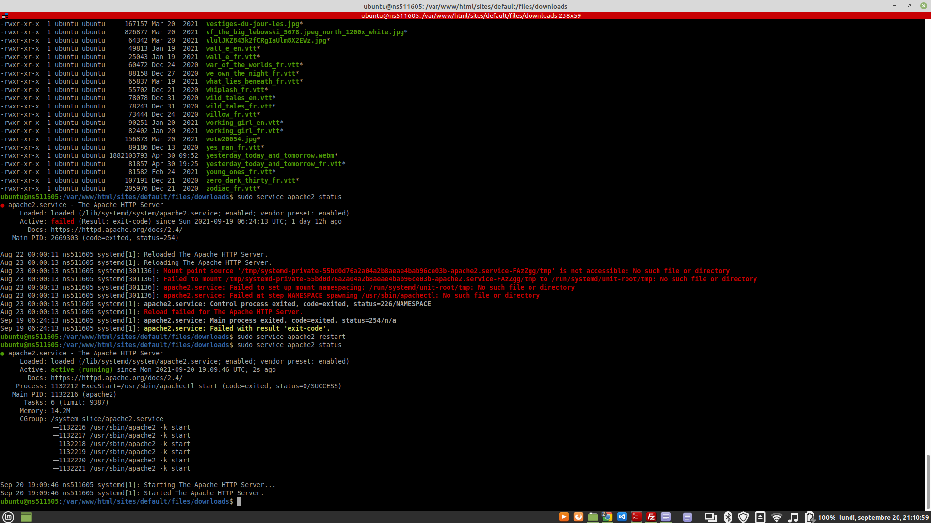

Ok je comprends, on va éviter le hard reboot :).
En terme de mémoire, je suis bon (en dessous des 2To proposés par le serveur), par contre, j'ai un message récurrent en bas à droite.
Est-ce que ca vous parle ? Ca vient peut-être de là ?
au risque de me répéter :
Désolé, je n'avais pas fait attention à cette remarque. Et vous aviez raison ! Le serveur Apache était down.
Je l'ai restart et ca marche à nouveau.
Milles merci !!! J'espère un jour vous rendre la pareil !!!
Raphael
