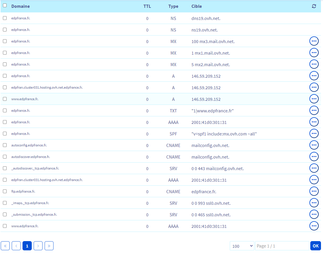

Voila l'intégralité de la zone DNS, en sachant que je n'ai modifié que les entrées A/AAAA qui concernent le FTP et le domaine lui même..

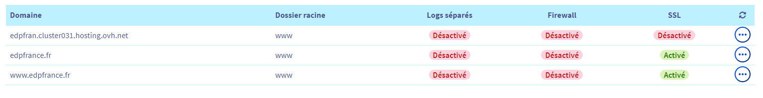

Pouvez-vous aussi inclure une copie d'écran de votre espace client, dans la page hébergement > Multisite ?

Bonjour, je viens effectivement d'avoir ce message également ..
voici la capture d'écran demandée :
