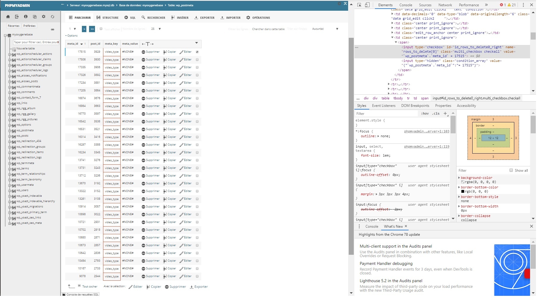

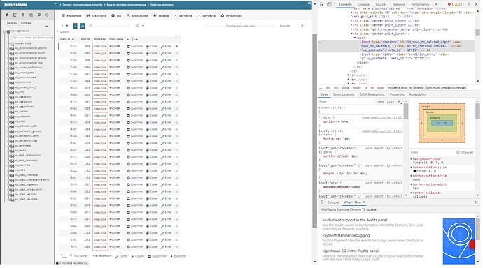

Je suis quand même à force de chercher , arrivée à trouver les vidéos.
Sur mon site l’une d’entre elle ‘Salsa-pas-de-base’ est une vidéo auto hebergée. Donc lourde.
C’est elle que je dois effacer en 1er pour me retrouver dans la taille de l'espace alloué par OVH.
Mais sous ovh myoxyegenebase, les vidéos n’ont pas les mêmes noms.
Elles sont je crois définies par meta_id et post_id.
JE n'arrive pas à trouver l'indication du poids de la vidéo.
J’ai essayé d’inspecter et sur mon site et sur myoxygenebase pour trouver des similitudes de nom mais en vain.
Je peux effacer une vidéo au hasard.
J'ai toutes les vidéos en double donc là n'est pas le problème
Mais je n’ose pas appuyer sur le bouton "supprimer".
Qui peut me rassurer et me dire que si je fais supprimer sur la vidéo méta_id 17515 je vais simplement enlever la vidéo qui disparaitra de mon site et c'est tout ?

Les videos et images ne sont pas stockés dans la base de données mais dans le dossier "uploads".
Alors pour libérer de l'espace dans la BDD ça ne vous aide pas
Peut-être ça peut vous aider
https://monsitewp.fr/nettoyer-base-donnees-wordpress/
Les vidéos auto hébergées ne sont pas dans la base de données ?
Non aucun fichier media n'est stocké dans la base de donné !
Il sont dans le dossier
wp-content/uploades
par année et mois d'ajout

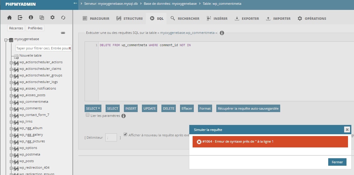

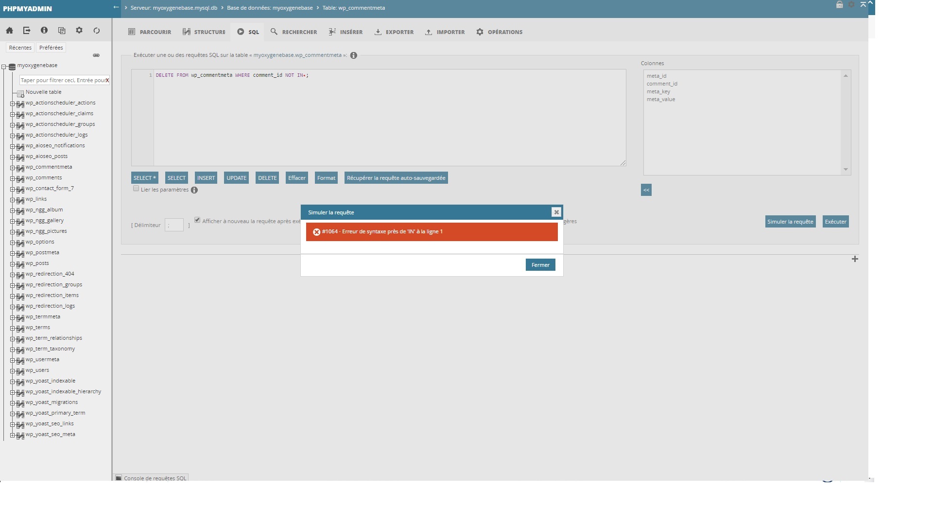

J'ai essayé de nettoyer comment méta puisque c'est le + lourd chez moi.
Voici ce que donne la simulation :
Bref, il y a qq chose que je ne fais pas correctement
Isabelle
D'autres essais aboutis
sent tous à une erreur . Cf ci dessous

Nettoyer la table wp_commentmeta : DELETE FROM wp_commentmeta WHERE comment_id NOT IN
(SELECT comment_id FROM wp_comments);
Ceci ne fait qu'une ligne de commande SQL.
Si vous ne tapez que "DELETE FROM wp_commentmeta WHERE comment_id NOT IN" ça ne veut rien dire, dans le meilleur des cas vous avez une erreur de syntaxe et dans le pire des cas vous videriez toute la table et votre Wordpress serait tout cassé.
Parfois il vaut mieux simuler, @ChristopheK a raison 😀 😀 😀
@IsabelleC18, Il faut spécifier dans votre requête SQL quel est l'élément (ou les) dans lequels ne pas pas rechercher:
DELETE FROM wp_commentmeta WHERE comment_id NOT IN (SELECT comment_id FROM wp_comments);
Première version, vous écrivez: NOT IN*; <= faux.
Deuxième version, vous écrivez:NOT IN <= "not in = pas dans", donc, il manque l'endroit où ne PAS rechercher.
Peut-être qu'en traduisant la requête d'exemple donnée par le tutoriel, vous arriverez à voir la logique de la requête SQL:
SUPPRIMER DE la table "wp_commentmeta" OÙ le champ "comment_id" N'EST PAS (identique/présent) DANS (UN DES champs "comment_id" DEPUIS la table "wp_comments).
