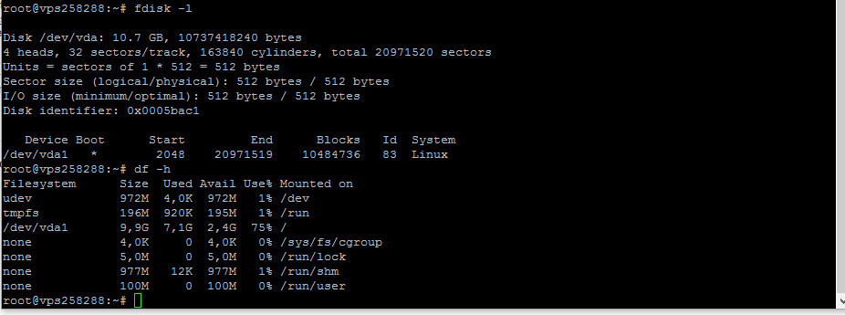

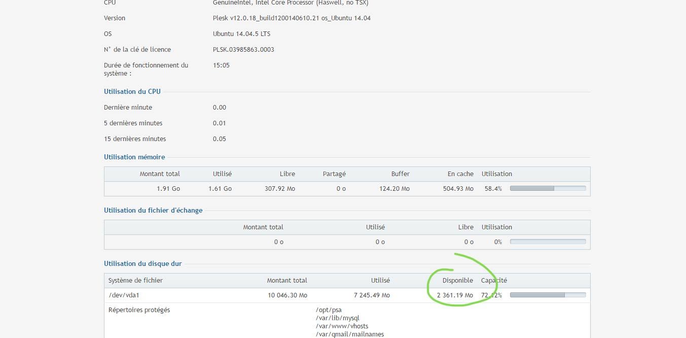

L'espace disque est utilisé à 72%
mais quand je veux envoyer des fichiers sur le FTP il me dit : No-space-left-on-device
Il arrive également que mes sites sautent par manque de place et je ne peux plus accéder à Plesk
ERROR: Zend_Db_Statement_Exception…
Je ne comprends pas d'où cela peu venir.

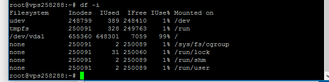

Avez-vous vérifier à la main avec "df -i" pour vérifier les inodes ?

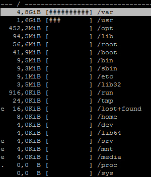

Que dit "ncdu /" ou "lsof +L1" ?
ncdu /

Voici le résultat des deux commandes :slight_smile:
tu n'as plus beaucoup d'inodes disponibles..
Tu dois avoir beaucoup de petits fichiers..

vous saturer les inodes donc…

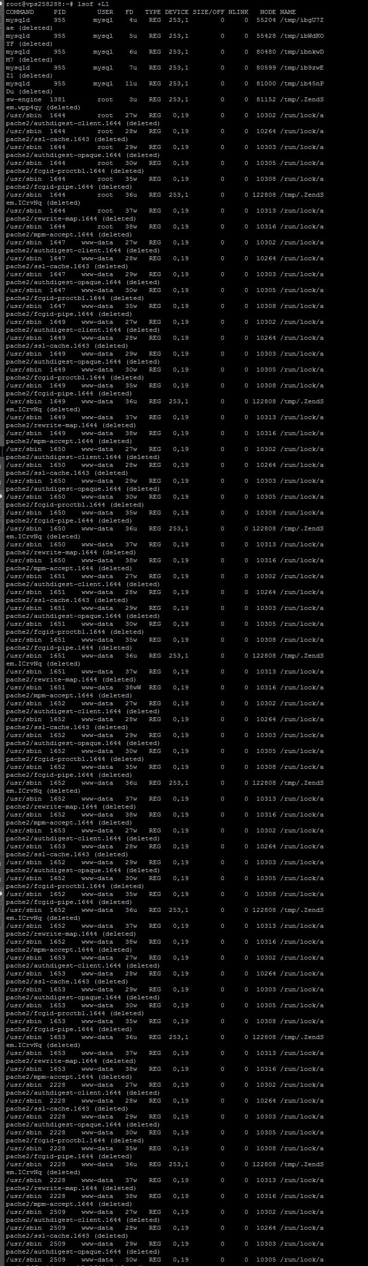

Que donne "lsof +L1" (car vous avez peut être pas relancer tous les service nécessaire lors de la suppression de fichiers) ?
lsof +L1

Voici le résultat :
simple regarder votre "df -i" vous avez un "use 99% sur /" donc vos inodes sont saturés.

Merci j'avais finalement compris comment voir la saturation :slight_smile:

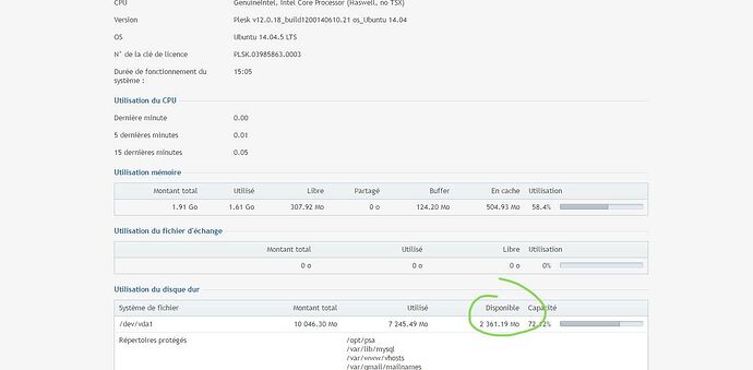

Par contre pourquoi Plesk me dit que j'ai encore 20% de libre (+-2GO) ?
Tu peux avoir 650000 fichiers dans ton root file system et tu en as autant.
Donc même s'il reste de la place tu ne peux plus créer de fichiers.

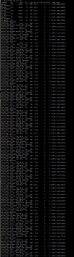

D'après le fragment de lsof dont tu as mis une copie d'écran, c'est le serveur web apache qui crée beaucoup de fichiers fantômes.
Tu peux déjà voir instantanément si la succession de ces 3 commandes te montre une résolution (temporaire) de ton problème:
df -i
service apache2 restart
df -i
et indiquer le pourcentage libéré dans le filesystem / (qui contient /var, /tmp) et le filesystem /run (qui est probablement un ramdisk)
