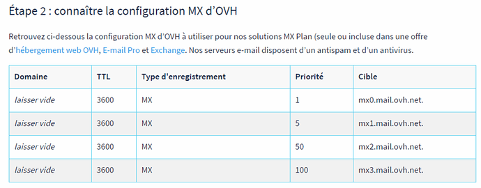

J'ai suivi vos instructions et ai sélectionné un mode "sans protection", ce qui a supprimé le MX avec ""1 redirect.ovh.net" et a créé 2 zones MX.
Par contre, mon problème n'est pas résolu car je ne peux toujours pas recevoir de mails (alors que je peux en envoyer curieusement).
Est-ce que je dois modifier les champs MX comme sur cette capture d'écran ?
Merci de votre aide car demain nos bureaux ouvrent et j'ai impérativement besoin d'échanger par mail avec des clients.

c'est ok, c'est la configuration selon tes options choisies
attendre 1 heure maxi, voir 2
