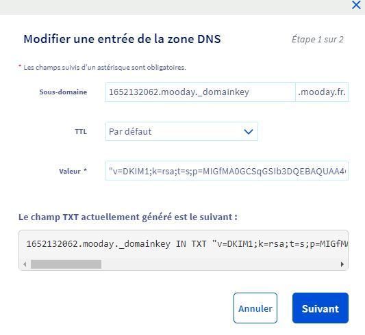

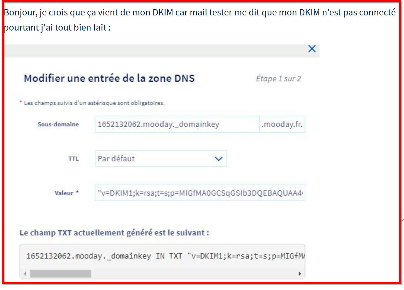

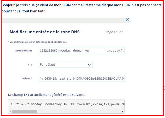

Bonjour, je crois que ça vient de mon DKIM car mail tester me dit que mon DKIM n'est pas connecté pourtant j'ai tout bien fait :
une idée ?
une idée ?
Vous dites:
Ce serait bien la première fois que je vous un sélecteur de la forme 1652132062.mooday (en 2 mots avec un point)
Vous ne devez pas tenter d'"inventer" ce que vous mettez ici.
La signature DKIM est apposée par votre serveur SMTP d'envoi (et OVH ne propose pas d'apposer de signature DKIM)
Le gestionnaire de ce serveur d'envoi doit vous communiquer:
* le nom de ce sélecteur (qui se retrouvera devant "._domainkey" dans votre enregitrement TXT
* la clé publique qui sera à la partie droite de cet enregistrement TXT

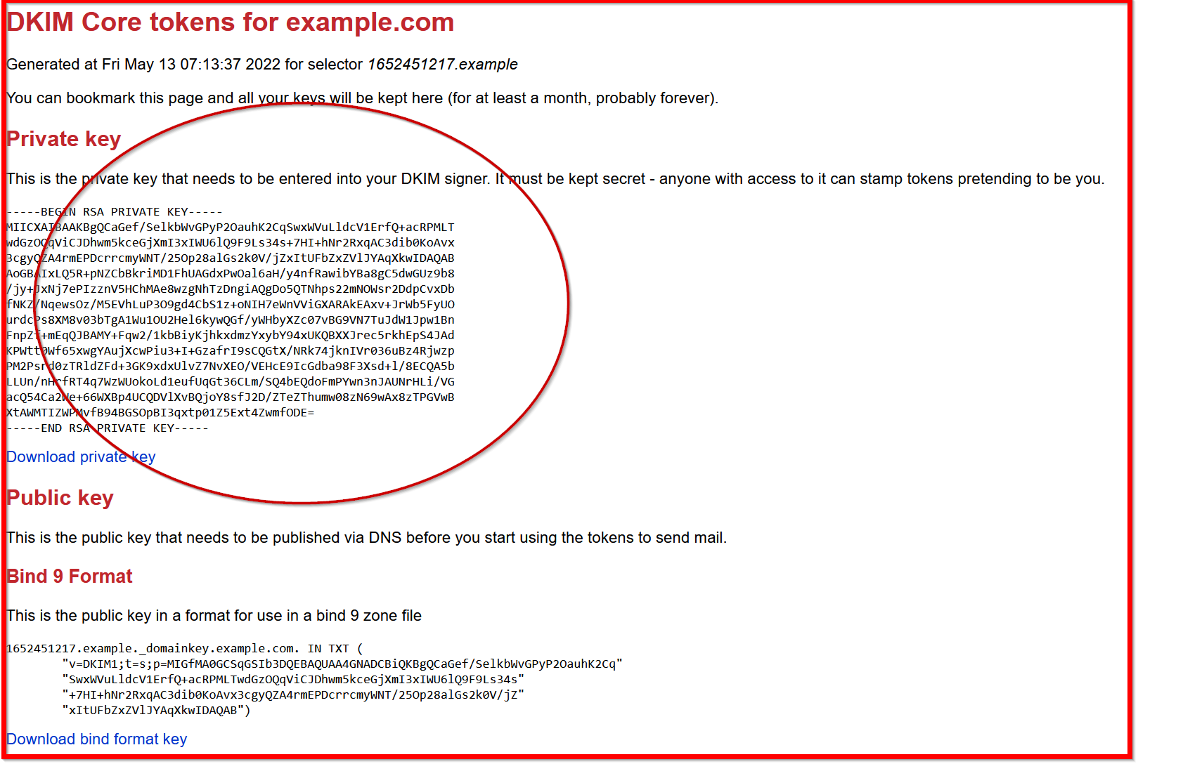

Bonjour je suis simplement allé sur dkimcore en suivant ce tutoriel : https://youtu.be/VcRTdlJJxeo?t=539
J'ai ensuite copié ceci :
La partie en rouge dans la case "sous domaine" et puis la partie en bleu sans les parenthèses et les guillemets dans la case valeur !

Ce mail généré par le webmail OVH ne contient pas de signature DKIM.
Tout ce que vous essayez de faire au niveau de votre zone DNS ne sert strictement à rien.
En conséquence effacez aussi votre enregistrement DMARC qui ne peut que vous causer des problèmes en plus.
Je ne comprend pas très, pouvez vous vulgariser ? je dois supprimer mon DMARC et mon DKIM ?
je dois supprimer mon DKIM ?
Votre enregistrement DKIM, d'où le tenez-vous ? Si vous l'avez copié d'un autre site, ou bien si vous l'avez "inventé" , il est forcément sans valeur.
Dans ce cas supprimez-le.
je dois supprimer mon DMARC ?
En l'absence de DKIM, l'utilisation de DMARC est fortement déconseillée.
Merci, mon DKIM je l'ai fais sur https://dkimcore.org/ en suivant les étapes est ce donc sans valeur ?
Mais il me faut bien une signature DKIM et si oui où la trouver alors ? Car sinon mail-tester me dira que je ne suis pas authentifié
oui c'est sans valeur, parce que pour signer DKIM il faut une clé privée et un serveur qui appose une signature au moyen de la clé privée. Et OVH n'appose pas de signature DKIM.
Disons que je fais une paire de clés pour le domaine example.com.
Qu'avez-vous fait avec la partie "Private Key" ? rien je suppose.
C'est comme avoir un cadenas sans la clé, ou bien la clé sans le cadenas.
Ah d'accord je comprends je vais donc enlever mon DKIM et mon DMARC alors !
