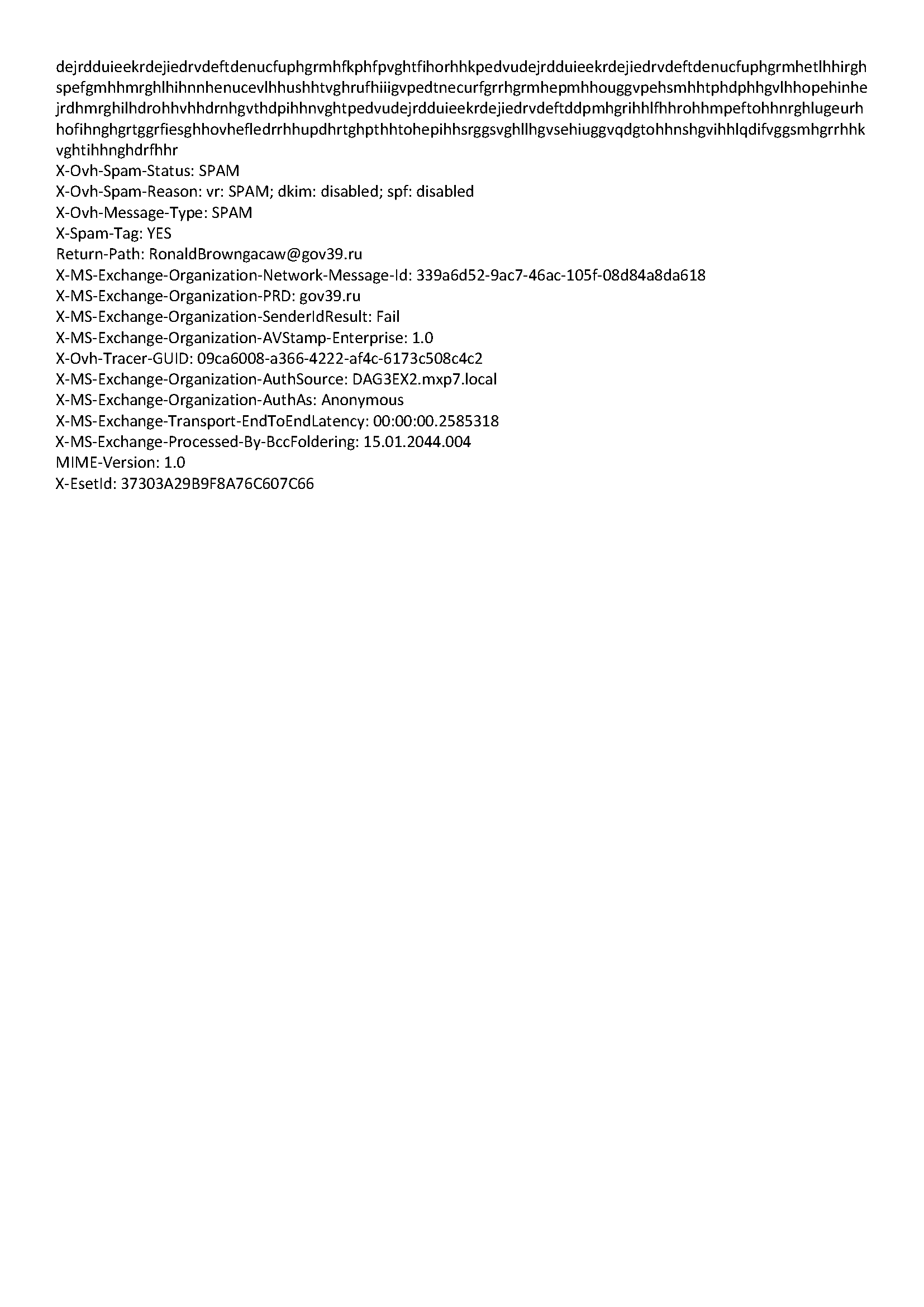

Penses-tu que tous ces spams ont un point commun ? Peux-tu poster les en-têtes SMTP de l'un d'entre eux ?
Ben non justement, il semble que cette protection ne fonctionne pas, impossible d'avoir une réponse correcte du support d'OVH, j'ai plusieurs personnes sur le sujet qui creusent …
Un exemple d'en-tête en images parce que ce forum ne veut pas copier/coller le texte qui contient plus de 2 liens !!

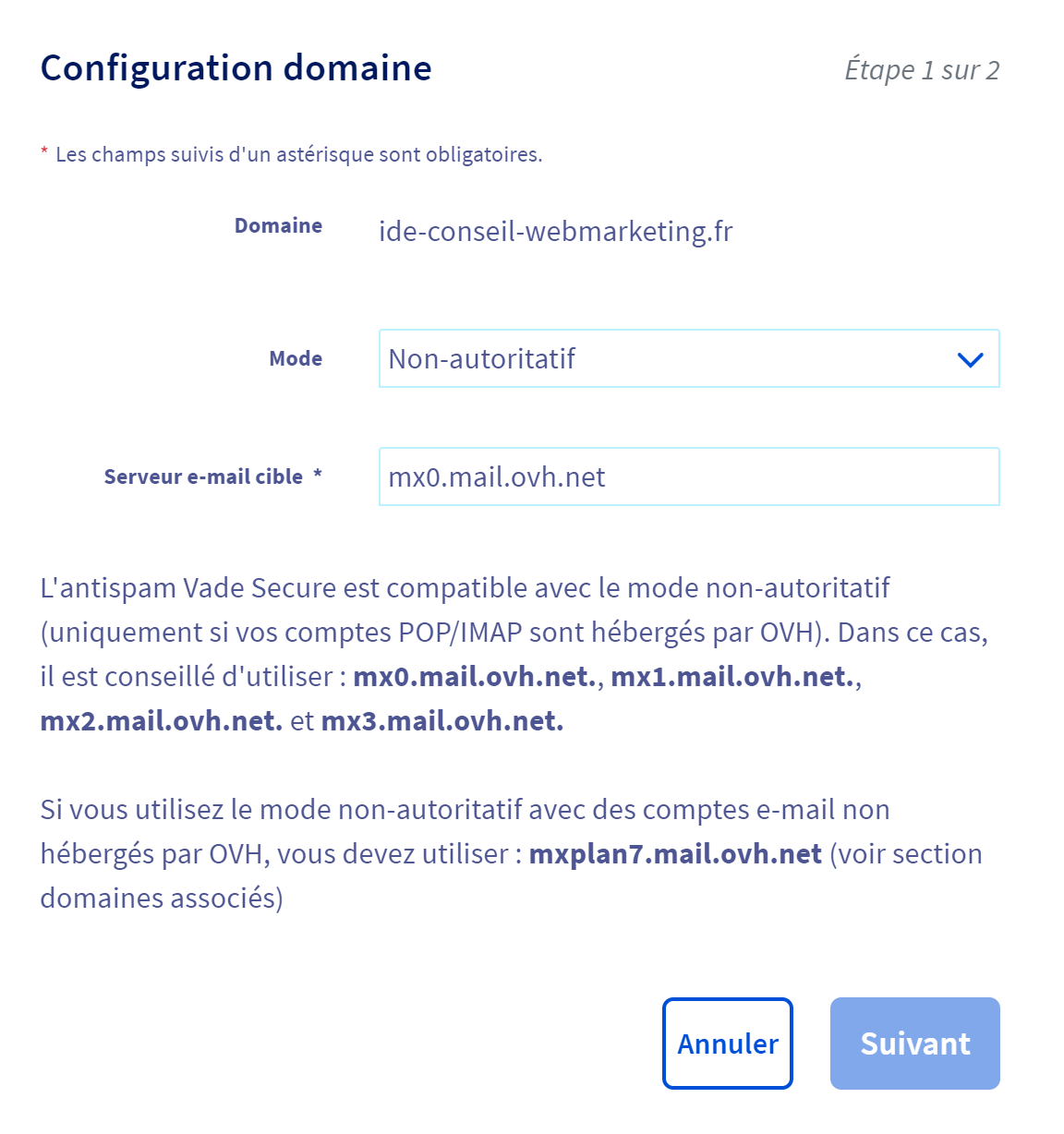

En fait la réponse est là (on a modifié avec mon dev mais on va voir demain le spam de la nuit…)… mais personne du support OVH par mail ou sur Twitter ne doit le savoir :frowning:
par défaut c'est en autoritarif, donc vadesecure SI tu as choisis cette option

je ne comprend pas, c'est bien réglé là … et le spam continu :

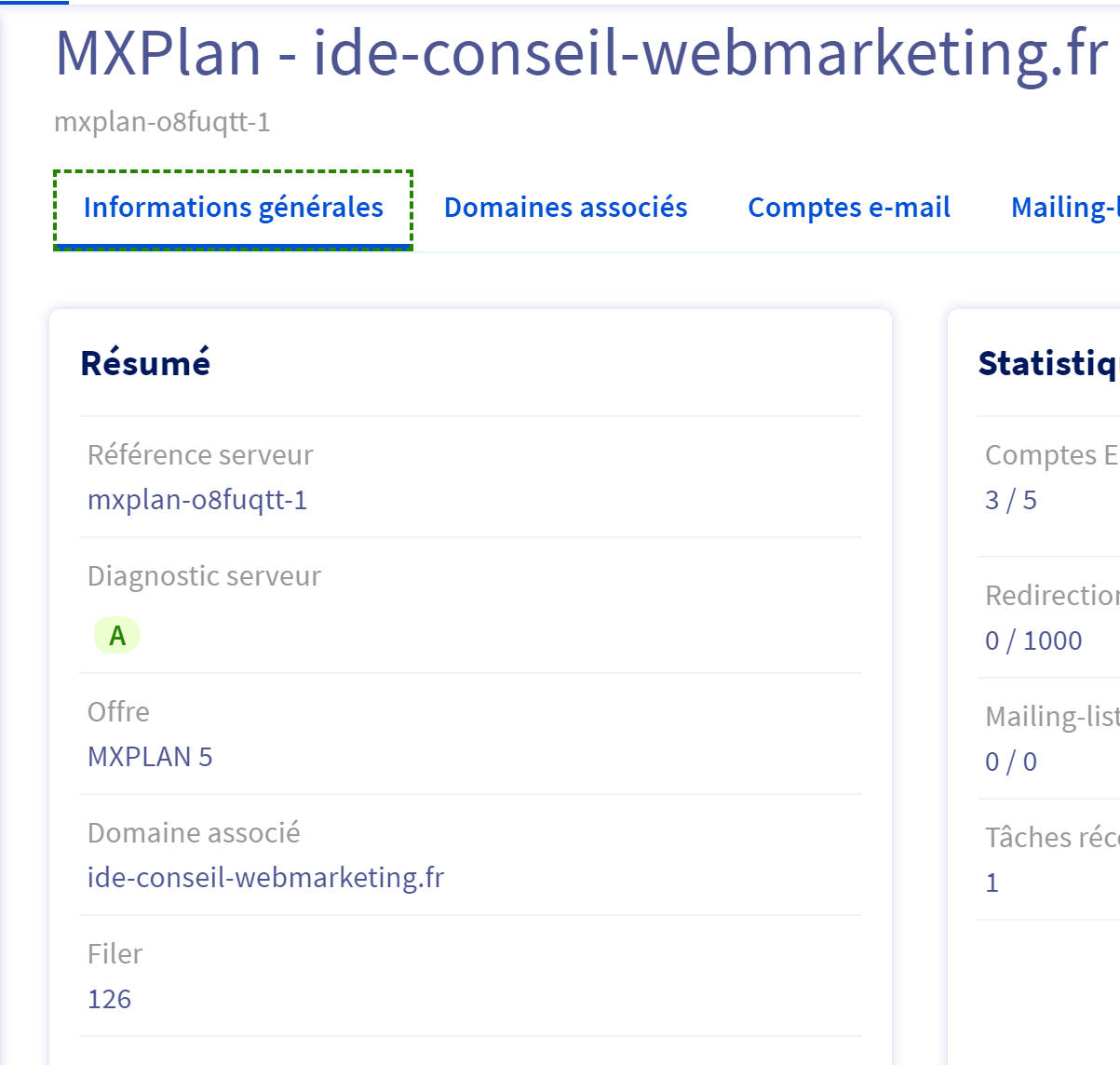

si serveurs de mail standard: manager Ovh/emails/infos générales:

Si Vadesecure est passé par là, tu peux filtrer sur l'attribut suivant:
voire même sur le most [SPAM] du sujet , celui-ci est ajouté ou non selon le MX choisi.

ter: c'est d'office, on ne peut l'enlever, avec la migration sur MS outlook
pas besoin de l'activer donc
