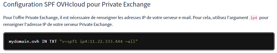

nouveau message d'ovh, je leur avais demandé "selon vous, qu'est-ce qui ne va pas dans notre SPF ?".
voici la réponse :
> Il vous manque la valeur d'OVHcloud à renseigner dans votre entrée. Je vous joins de nouveau le guide qui contient les indications et la valeur :
> https://help.ovhcloud.com/csm/fr-dns-spf-record?id=kb_article_view&sysparm_article=KB0051712
Hors il se trouve que nous somme avec un Private Exchange.
voici la réponse
mouais, c'est passer sous silence qu'ils ont de l'IPv6, et donc le SPF proposé est incomplet s'il y a des connexions sortantes en IPv6.
