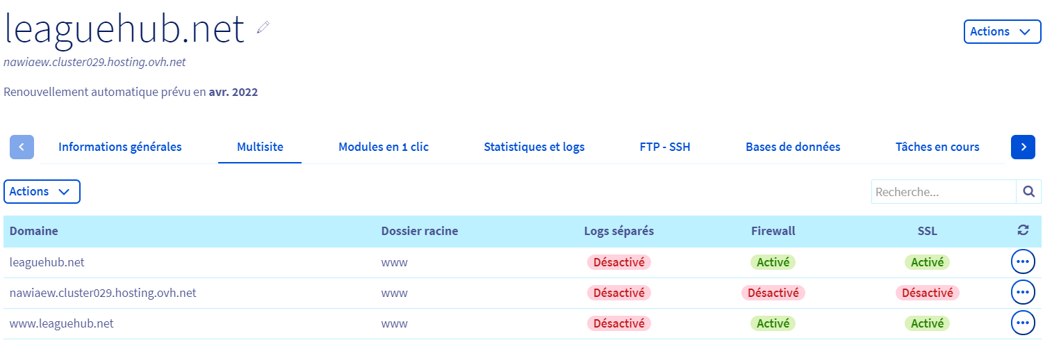

Salut à tous,
Ca va faire 2 jours que j'arpente des forum et que j'essaye de passer mon site en "Sécurisé" (HTTPS).
J'ai un nom de domaine chez OVH, celui-ci lié à un hébergement Smart10M (ou un truc du style, le gratuit quoi).
Le certificat SSL est bien marqué comme "Actif" et si je me rend sur https://leaguehub.net/ cela fonctionne et m'affiche bien "Sécurisé"…
Sauf que si j'écris dans la barre d'adresse simplement "leaguehub.net" cela m'amène sur http:// et pas https:// laissant donc le site comme "Non sécurisé".
Je suppose que la solution est de trouver le moyen de forcer à rediriger de http:// vers https:// mais je ne sais pas du tout comment faire.
(Je précise que je n'utilise rien d'autre en dehors du panel OVH et de Filezilla, pas de Wordpress ou autre horreurs mdr)
Voici l'état de multisite.
Merci d'avance et celles et ceux qui essayeront de m'aider !
Bonne fin d'aprem :slight_smile:
Dans votre ZONE DNS vous avez deux erreurs
l'enregistrement A pour votre site (sans www) est 213.186.33.5 c'est-à-dire la machine à redirections d'OVH qui ne fonctionne pas en HTTPS.
Remplacez par 51.91.236.255 (hébergement cluster 029)
l'enregistrement A pour votre site avec www manque.
Ajoutez un enregistrement de type A, sous-domaine: www, cible: 51.91.236.255
Vos erreurs ne sont toujours pas corrigées ; pour le .htaccess on verra après :-)
