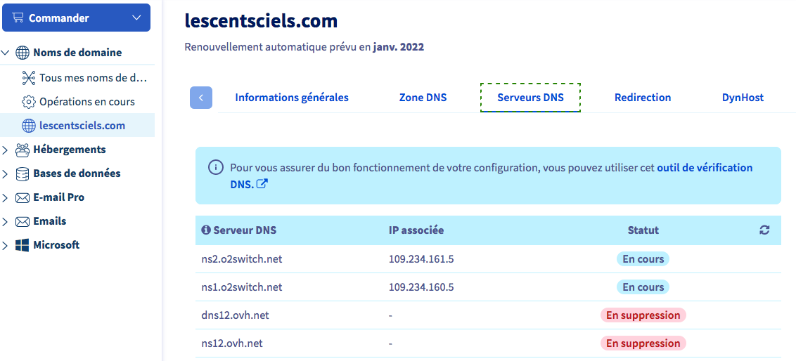

Nico94 : Je viens de modifier les dns du nom de domaine pour qu'ils renvoient vers les serveurs d'o2switch (https://faq.o2switch.fr/nom-de-domaine/start) :
primaire : ns1.o2switch.net (109.234.160.5)
DNS secondaire : ns2.o2switch.net (109.234.161.5)
Je dois attendre environ 48h pour que cela soit effectif.

Maintenant il faut aller chez OVH, dans les propriétés du domaine, et changer les deux DNS servers d'OVH par ceux de o2. Il ne faut pas indiquer d'adresses IP.
Frit2cat : Merci pour ton aide. Pour l'instant j'attends que les modifications que j'ai lancées soient actives avant de pouvoir modifier à nouveau les dns, sans les ip associées.
Ci-dessous une image de la console OVH en cours d'actualisation.
Je vous tiens au courant quand ça fonctionne.
