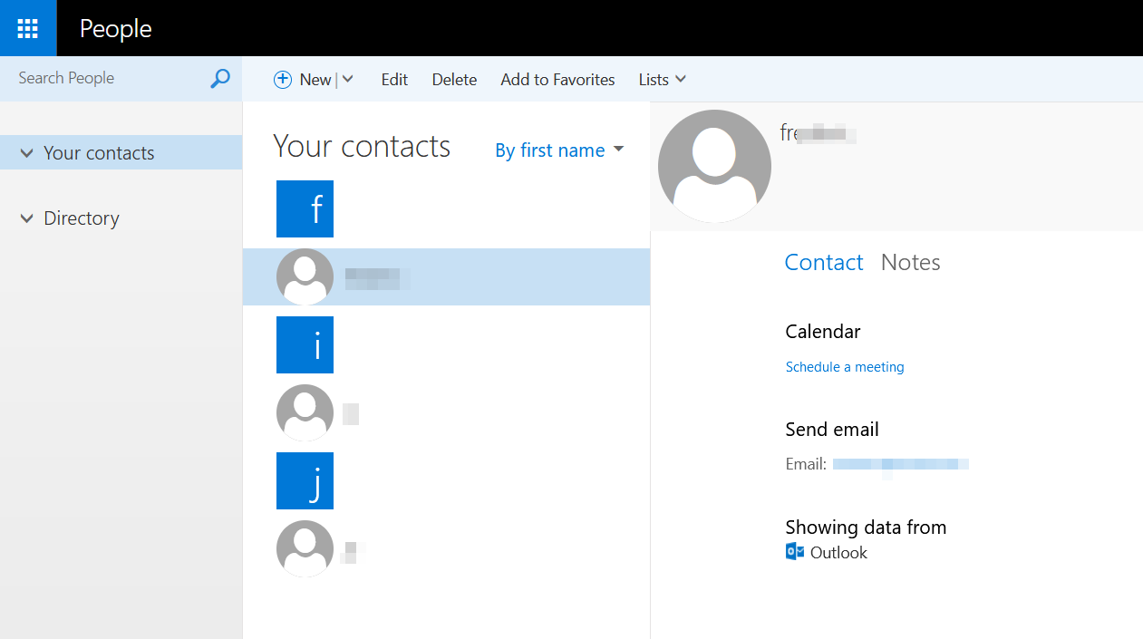

Il n'y a rien dans cet écran pour le faire

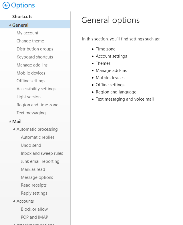

ni dans Options

Ceci:
et puis rien d'utile dans aucun de ces menus.
