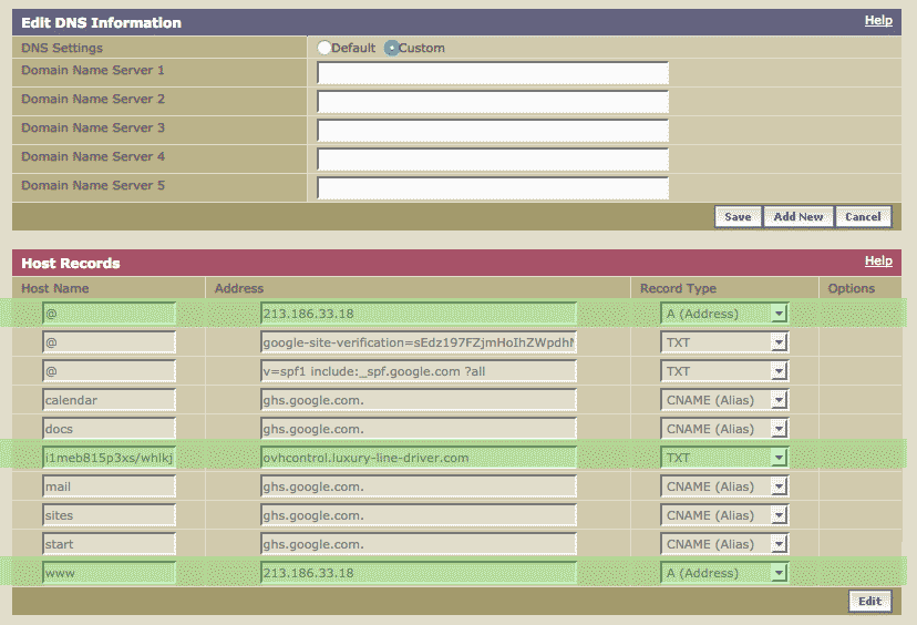

Je dois faire pointer un nom de domaine externe vers un site WordPress sur mon hébergement OVH.
Le site se trouve à cette adresse : http://teamserveur.com/luxury-line-driver.com/wp/
Je voudrais le faire pointer vers le domaine http://www.luxury-line-driver.com qui est sur un compte google/enom.

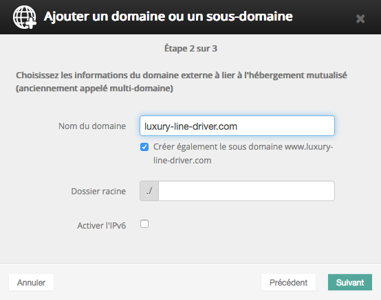

J'ai suivi les indications multisite : déclarer nouvelle url dans l'onglet domaines de mon compte .
Cela a bien été validé du côté OVH. Et j'ai aussi changé l'url dans la base de données de mon WordPress.

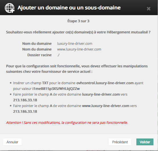

Voici les infos que j'ai saisi lors de la création :
J'ai saisi les informations chez mon fournisseur actuel, mais le site ne s'affiche pas.
En vert sont les lignes que j'ai ajouté ou modifié.
Je ne suis pas habitué à ce genre de manip, et j'ai certainement dû faire une erreur quelque part…
Quelqu'un pourrait-il m'éclairer à ce sujet ?
Hello @AlexandraP
Ton champ TXT est inversé, tu dois mettre le hostname à la place de l'adresse et inversement :slight_smile:
Ne pas oublier le point à la fin du hostname > ovhcontrol.TonNDD.tld.
Une fois modifié et propagé (4 à 24 heures) tu peux refaire la première manipulation chez OVH pour ajouter le multisite.
Tu as ton nom de domaine en trop dans le host name… C'est pas hyper clair sur leur interface, en somme :
Hostname = ovhcontrol
Adresse = ton token
Voila :slight_smile:
(avec le point à la fin de control ?)
Non :) (D'après les autres enregistrements)

EDiT : ton ndd pointe dans le dossier racine et non dans "www/1driver.comdriver.com" :slight_smile:
Hébergement > NDD > Mutlisite > Petit crayon pour modifier le dossier racine

vous devez créer un champ TXT avec ce que le manager vous donne et non pas la commande dig (car dig est un programme/commande sous linux/unix/windows).
tout ce qui est "dig" et "+short" ou autre ce sont des commandes pour un programme et n'ont rien à faire dans un champs TXT.
Si vous n'arrivez pas à déclarer un champ TXT "ovhcontrol.mssfrance.com" le mieux est de contacter le support de registrar qui gère votre NDD pour avoir la bonne procédure, car il faut seulement et uniquement que le champ TXT comporte le token rien de plus ou de moins.

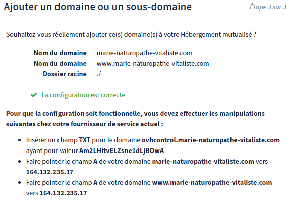

Bonjour, j'ai le même soucis qu'Alexandra mais je m'y connais beaucoup moins d'un terme technique.
J'ai créé un wordpress.com avec achat du nom de domaine chez Wordpress.
J'aimerais migrer ce site vers un wordpress.org.
Actuellement j'ai un serveur OVH sur lequel j'ai déjà un wordpress.org.
J'ai donc ajouté en multisite, l'URL que je souhaite migrer, mais effectivement on me dit d'insérer un champ TXT.
A quel endroit dois-je insérer ce champ ? Je suis un peu perdue.
Merci pour votre aide,
vous devez ajouté ce champs dans la zone DNS qui se trouve chez wordpress.com

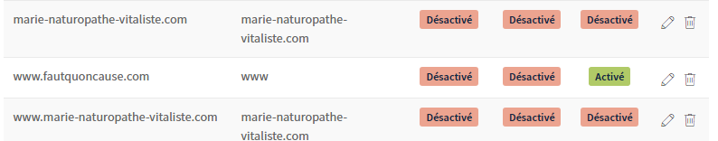

Merci janus57, j'ai trouvé où faire la modification c'est bon.
Le txt est créé, les "A" pointes vers le serveur.
J'ai pu donc ajouté les domaines à l'hébergeur.
Par contre, j'ai un doute sur le dossier racine, je pense qu'il y a une erreur car le site est pour le moment KO
Merci pour ton aide,
le dossier racine doit correspondre à sa localisation quand vous y accédez via FTP.

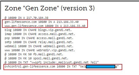

Bonjour et merci d&#39;avance pour vos lumières.<br />Il me semble avoir fait les choses correctement, or OVH ne cesse de supprimer le nouveau domaine que j&#39;ai rajouté dans le multisite. Dans l&#39;ordre j&#39;ai procédé ainsi:<br />- modification de la zone DNS sur Gandi (ajout des deux champs A et du champ texte). Par contre j&#39;ai laissé bien sûr les DNS de Gandi sinon je ne peux pas modifier la zone.<br />-Ajout dans le multisite OVH des deux nouveaux domaines (domaine.com)<br /><br />Or, ovh me supprime au bout de deux heures environ les nouveaux domaines que j&#39;ai rajouté dans le multisite.<br />Pourriez-vous s&#39;il vous plait m&#39;éclairer? dois-je attendre la propagation des DNS avant d&#39;ajouter le nouveau domaine dans le multisite? dois-je changer les DNS gandi pour mettre ceux d&#39;OVH?<br />Merci infiniment pour votre aide!
sans le domaine en question difficile de vous guider, cependant ce comportement est typique d'une absence du champ TXT ovhcontrol car cela a mal été complété côté gandi.

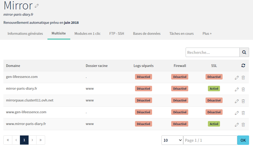

Bonjour, merci pour votre première réponse rapide. voici plus de précisions:
- J'ai un hébergement pro avec multisite possible : mirror-paris-diary.fr (ID: ta132122-ovh)
- J'ai un premier site dont le nom et l'hebergement est géré chez OVH: mirror-paris-diary.fr
- Je veux heberger un nouveau site (www.gen-lifeessence.com), c'est possible grâce au mutlisite. seulement le nom de domaine est lui chez Gandi.
-Voici les capture d'écran de la Zone DNS chez gandi que j'ai modifiée (champ TXT et champ A pour redirection IP.) et capture d'écran des nouveaux domaines associées mais qui ne sont pas reconnu et sont rejetés systématiquement. (nota: j'ai bien activé la zone DNS en question que j'ai appelé gen zone chez gandi)
-Ma question: y a t il une erreur dans la réécriture de la zone que j'ai faite chez gandi? (ou alors le robot ovh a du mal mais j'en doute!)
Merci beaucoup!!
Bonjour,<br /><br />sauf que non pas de token ovhcontrol :<br />&lt;a href&#61;code]<br />ovhcontrol.gen-<a target="_blank">lifeessence.com@a.dns.gandi.net.:</a><br />dig ANY &#43;additional ovhcontrol.gen-lifeessence.com. &#64;a.dns.gandi.net.<br /><br />; &lt;&lt;&gt;&gt; DiG 9.8.2rc1-RedHat-9.8.2-0.62.rc1.el6_9.4 &lt;&lt;&gt;&gt; ANY &#43;additional ovhcontrol.gen-lifeessence.com. &#64;a.dns.gandi.net.<br />;; global options: &#43;cmd<br />;; Got answer:<br />;; -&gt;&gt;HEADER&lt;&lt;- opcode: QUERY, status: NXDOMAIN, id: 60449<br />;; flags: qr aa rd; QUERY: 1, ANSWER: 0, AUTHORITY: 1, ADDITIONAL: 0<br />;; WARNING: recursion requested but not available<br /><br />;; QUESTION SECTION:<br />;ovhcontrol.gen-lifeessence.com.	IN	ANY<br /><br />;; AUTHORITY SECTION:<br />gen-lifeessence.com.	10800	IN	SOA	a.dns.gandi.net. hostmaster.gandi.net. 1507905204 10800 3600 604800 10800<br /><br />;; Query time: 97 msec<br />;; SERVER: 173.246.98.1#53(173.246.98.1)<br />;; WHEN: Sat Oct 14 13:54:11 2017<br />;; MSG SIZE  rcvd: 110<br /><br />ovhcontrol.gen-<a target="_blank">lifeessence.com@b.dns.gandi.net.:</a><br />dig ANY &#43;additional ovhcontrol.gen-lifeessence.com. &#64;b.dns.gandi.net.<br /><br />; &lt;&lt;&gt;&gt; DiG 9.8.2rc1-RedHat-9.8.2-0.62.rc1.el6_9.4 &lt;&lt;&gt;&gt; ANY &#43;additional ovhcontrol.gen-lifeessence.com. &#64;b.dns.gandi.net.<br />;; global options: &#43;cmd<br />;; Got answer:<br />;; -&gt;&gt;HEADER&lt;&lt;- opcode: QUERY, status: NXDOMAIN, id: 62865<br />;; flags: qr aa rd; QUERY: 1, ANSWER: 0, AUTHORITY: 1, ADDITIONAL: 0<br />;; WARNING: recursion requested but not available<br /><br />;; QUESTION SECTION:<br />;ovhcontrol.gen-lifeessence.com.	IN	ANY<br /><br />;; AUTHORITY SECTION:<br />gen-lifeessence.com.	10800	IN	SOA	a.dns.gandi.net. hostmaster.gandi.net. 1507905204 10800 3600 604800 10800<br /><br />;; Query time: 96 msec<br />;; SERVER: 213.167.229.1#53(213.167.229.1)<br />;; WHEN: Sat Oct 14 13:54:11 2017<br />;; MSG SIZE  rcvd: 110<br /><br />ovhcontrol.gen-<a target="_blank">lifeessence.com@c.dns.gandi.net.:</a><br />dig ANY &#43;additional ovhcontrol.gen-lifeessence.com. &#64;c.dns.gandi.net.<br /><br />; &lt;&lt;&gt;&gt; DiG 9.8.2rc1-RedHat-9.8.2-0.62.rc1.el6_9.4 &lt;&lt;&gt;&gt; ANY &#43;additional ovhcontrol.gen-lifeessence.com. &#64;c.dns.gandi.net.<br />;; global options: &#43;cmd<br />;; Got answer:<br />;; -&gt;&gt;HEADER&lt;&lt;- opcode: QUERY, status: NXDOMAIN, id: 64064<br />;; flags: qr aa rd; QUERY: 1, ANSWER: 0, AUTHORITY: 1, ADDITIONAL: 0<br />;; WARNING: recursion requested but not available<br /><br />;; QUESTION SECTION:<br />;ovhcontrol.gen-lifeessence.com.	IN	ANY<br /><br />;; AUTHORITY SECTION:<br />gen-lifeessence.com.	10800	IN	SOA	a.dns.gandi.net. hostmaster.gandi.net. 1507905204 10800 3600 604800 10800<br /><br />;; Query time: 96 msec<br />;; SERVER: 217.70.179.1#53(217.70.179.1)<br />;; WHEN: Sat Oct 14 13:54:11 2017<br />;; MSG SIZE  rcvd: 110<br />[/code]<br /><br />CF : https://toolbox.googleapps.com/apps/dig/#TXT/ovhcontrol.gen-lifeessence.com &#43; [digweb<br /><br />De plus le domaine ne pointe même pas sur la mutualisé OVH mais sur l&#39;infrastructure de redirection de gandi.<br /><br />Donc il semblerait que vous avez mal fait une manipulation côté gandi (regarder ce que digweb voit en interrogeant les serveur DNS de gandi, cela n&#39;a rien à voir avec votre capture).<br /><br />**EDIT :**<br />Je confirme il suffit de regarder le wiki de gandi : https://wiki.gandi.net/fr/dns/zone/txt-record<br />Votre zone en mode manuelle est mauvaise, elle devrait avoir :<br />[code]<br />&#64; 10800 IN A 213.186.33.40<br />www 10800 IN A 213.186.33.40<br />ovhcontrol 10800  IN TXT &#34;5eJ…&#34;<br />[/code]<br />Note : masquer le token OVH ne sert à rien car il est unique à votre hébergement donc pour l&#39;utiliser un il faut un NDD &#43; un accès à votre compte OVH<br /><br />Note : 2 dans ce genre de cas il est préférable d&#39;utiliser l&#39;assistant plutôt que de modifier la zone en mode textuelle<br /><br />Cordialement, janus57
Super! Cela a fonctionné! Merci infiniment, n'ayant que très peu d'expérience, il est un peu difficile de comprendre comment fonctionne cette histoire de zone DNS, malgré les wiki… :frowning:
Juste un petit bémol, le www a été rejeté par ovh (peut etre une histoire de timing, j'avais ajouté le domaines et sous domaine et fait la modif zone 1heure après), je vais retenter pour le www
voici quand meme ma nouvelle zone dns:
