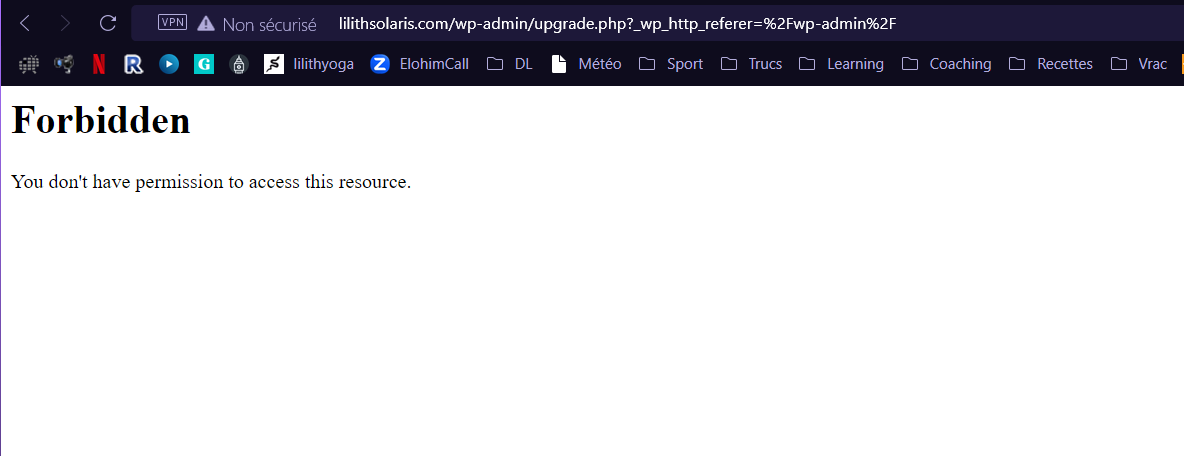

Sauf que maintenant j'ai une nouvelle erreur (j'hésite entre rire ou pleurer xD)
J'ai rechercher rapidement et ça pourrait venir du fichier .htaccess qui à la source est htaccess.th
Je pense qu'il faut que je le renomme et, si j'ai bien compris, il faut aussi que je mette à jour des lignes de code dudit fichier.
J'ai fait ça hier mais ça n'a rien changé.
J'ai par contre mis à jour WP (et elementor), changé la version du PHP. Y a du mieux mais c'est pas encore résolu (j'ai mis une capture d'écran du nouveau problème dans un message plus bas ^^")
